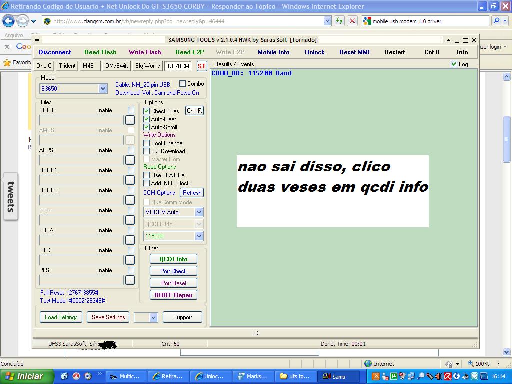

ola, to com um problema pra desbloquear esse modelo, faço todo o proceso porem nao gera o codigo nao sai dessa tela postada abaixo,
Conteúdo protegido!
Compartilhar este post
Link para o post
ola, to com um problema pra desbloquear esse modelo, faço todo o proceso porem nao gera o codigo nao sai dessa tela postada abaixo,[ATTACH=CONFIG]12759[/ATTACH]
Amigo verifique se seu atc esta no modo pc suite veja se tem os drives instalado corretamente e rafaça o processo do tópico!

sim coloquei no modo pc suite e todos os drives estao instalados, a primeira leitura ele faz normal, que é com o cabo usb, ja quando coloco no cabo rj 45 ele fica desse jeito
Link para o post
Amigo aumente a velocidade da sua box veja siga a mesma do tópico e veja se ele em entra em bootload depois gera os códigos!

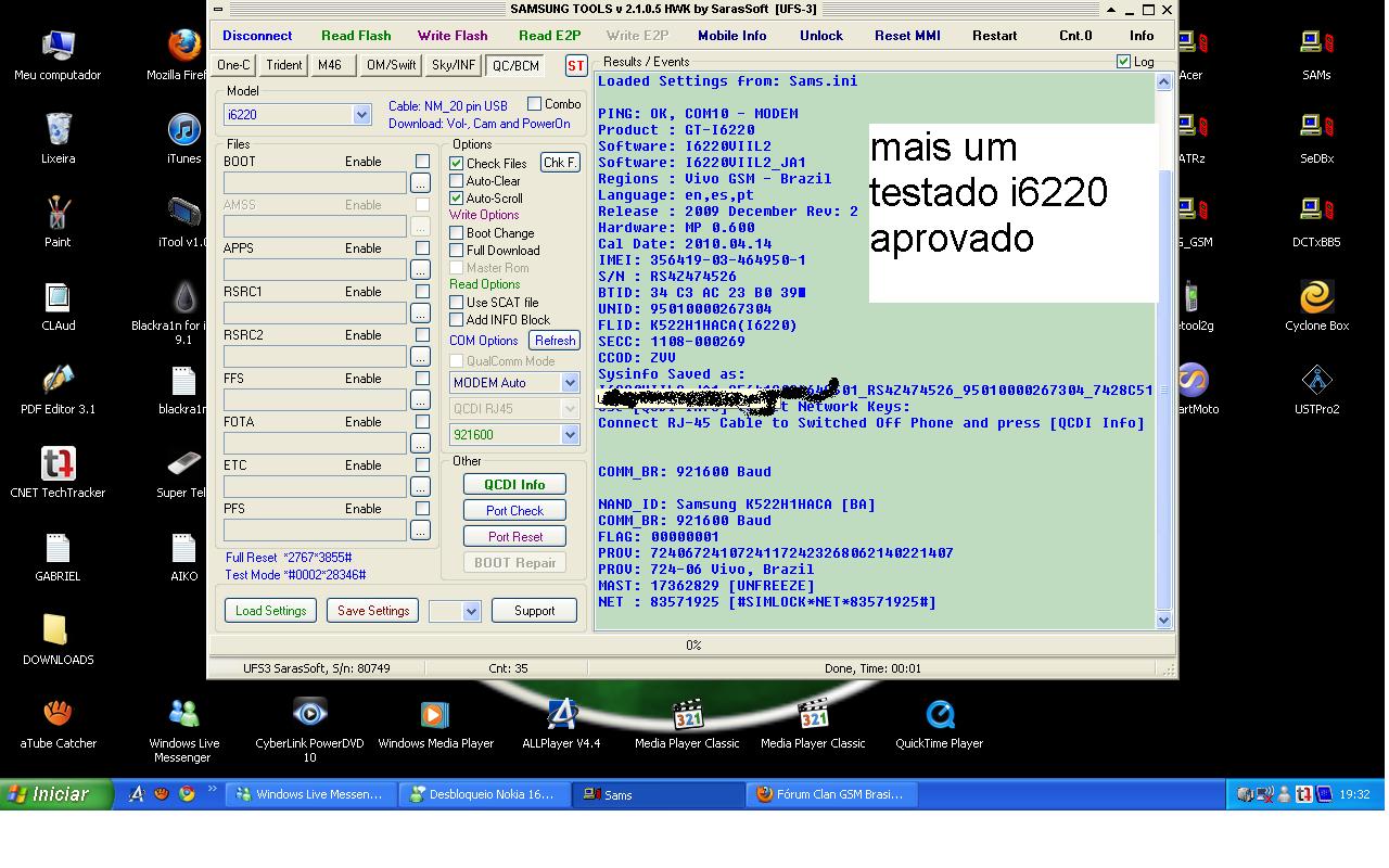

Estou com um I6220 q quando coloco no cabo rj45, me apresenta na tela bootloader, mas jah liga em seguida, alguém teria passado por isso e conseguiu resolver? Bom juntei os dois posts para evitar um desnecessário, consegui resolver, coloquei na fonte em 3.7v, dei um pulso no power e foi de boa......

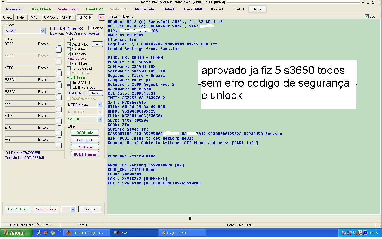

desbloqueio funcionando sem erros as pessoas q esta dando algum erro veja si nao e o cabo ou o conector do atc pq aqui comigo teve um q deu esse problema era o conector ai fiz uma limpeza e deu certo
Rasure o serial da Box antes de posta com imagem, junta do imei do atc lembre-se utilize apenas o agradecer assim evitando o exerço de msg sem necessidade!
mano to vendo q vc ja resolveuseu problema masi e normal ele aparecer boot e depois liga todos q faço aqui e assim mesmo com bateria e demora uns 2 a 3 minutos espero ter tirado sua duvida
