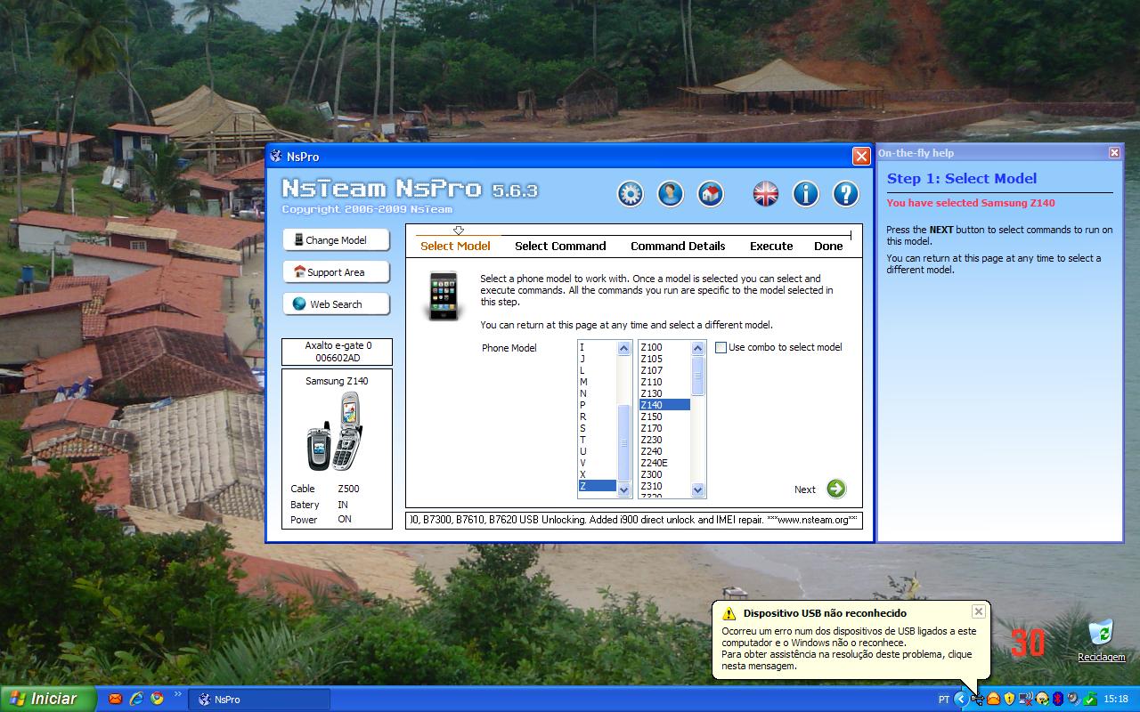

quando ligo o telefone na nspro dá-me um erro de dispositvo mas tenho as drives instaladas, e quando faço unlock diz-me que não encontra o telefone, e não consigo fazer nada.

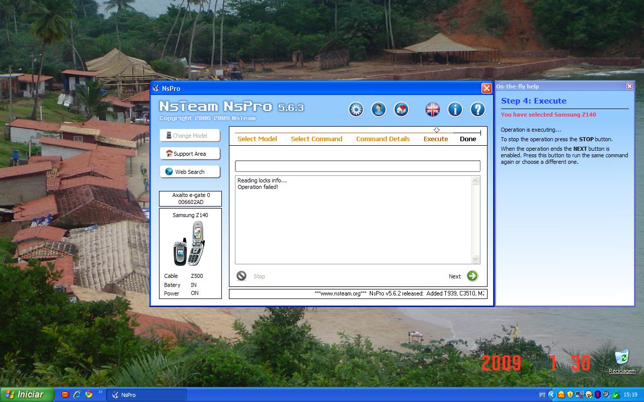

consegui falar com o rapaz que me deu novamente o telefone,aqui vão então os erros.
Conteúdo protegido!
Conteúdo protegido!

Amigo, o senhor disse que esta com problemas de drivers com a box certo? tente fazer o seguinte: Mude de porta USB - clique com o botão direito em Meu Computador > Propriedades > Hardware > gerenciador de dispositivos. Verifique se aparece alguma exclamação no drive da box...se tiver uma exclamação, clique com botão direito > atualizar drive > procurar drive em meu computador.... em seguida o senhor mostra onde está a pasta dos drivers e deixa o windows instalar. Espero que tenha sorte com essa dica.

Boa noite!!! Amigo mustek esse erro da logo que o sr clica pata ler o atc, ou fica um tempo para dar operação falhou? E so para te adiantar com a Nspro 99% nao vai conseguir fazer esse atc em modo freeze ok.

Solução para Phone Freeze é fazer desbloqueio via Direct Unlock ou via código MCK Procure um dos fornecedores do fórum e pede para gerar o código e lhe fornecer o MCK.
