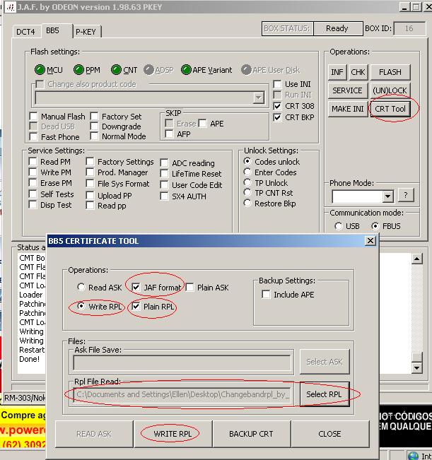

tracando a banda 5310c sem o jamber
bom amigos E bem simples nao precisa de jamber pra troca a banda do 5310c que tem a banda 900/1800/1900 com esse procedimento ele vai passa a ser 850/1800/1900 eu anexei 2 arquivo um ensinando e o outro o arquivo rpl para a troca ja foi testado e em breve vou posta o do 5200 que ainda estou testando ..
Conteúdo protegido!
Conteúdo protegido!
Compartilhar este post
Link para o post
bom amigos

Olá pessoal tem converter o 5200 900 pra 850?
Use o procedimento do nosso amigo Ronaldovitor pra escrever a rpl no aparelho
antes faça um backup de sua rpl..
e passe esse arquivo .

Boa noite!!! Todos os procedimentos funcionam tanto para passar de 850 para 900 como para fazer o inverso todos testados por mim a muito tempo, mas escrever esse arquivo Rpl e correr para o abraço o mesmo pode ser feito com o 5200 e o 3500 tambem testados por mim ok. Espero ter ajudado a complementar a ajuda dos amigos...
