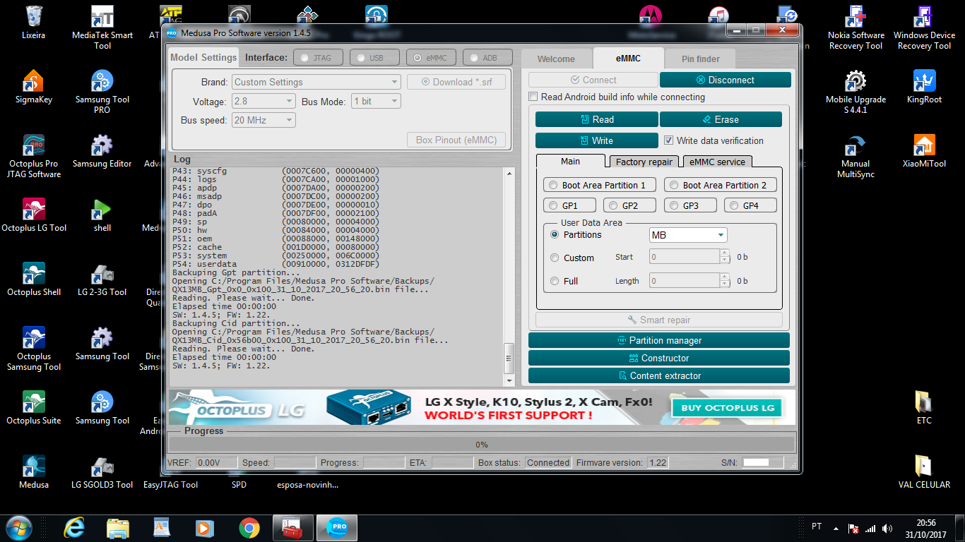

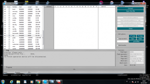

VAL CELULAR Postado Outubro 19, 2017 Compartilhar Postado Outubro 19, 2017 Reset FRP com Sucesso no Moto G4 plus - Patch Versão 7.0 de setembro de 2017 com a Medusa Pro !!! Cristiano de Moraes reagiu a isso 1 Citar Link para o comentário Compartilhar em outros sites More sharing options...
VAL CELULAR Postado Outubro 31, 2017 Compartilhar Postado Outubro 31, 2017 FRP com Sucesso no Moto G5 xt 1672 - Patch Versão 7.0 1 de Agosto de 2017 com a Medusa Pro !!! c@rlos soft 2018 e Cristiano de Moraes reagiu a isso 2 Citar Link para o comentário Compartilhar em outros sites More sharing options...
