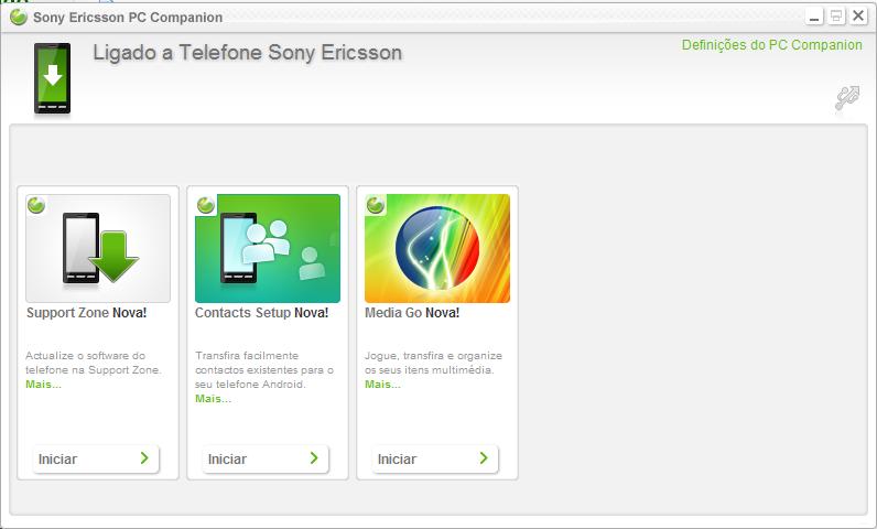

Atualize com esta versão de update,selecione x10 "sem a letra a".
Sony Ericsson Xperia X10 Hard reset realizado com sucesso.
