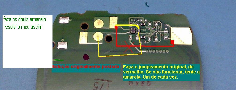

amigo estou com um 2760 ja me deu mt dor de cabeça ele so funciona o alto falante uando eu aperto ja troquei alto falante ja troquei plaqueta ja fiz ligaçao doreta do alto falante a plaqueta e nd se alguem puder me ajuda agradeço desde ja GRUPO CLAN GSM

Amigo se funciona quando você aperta, possivelmente será a carcaça não está dando o encaixe direito. Faça uma jump... coloque um fio no alto falante e outro na placa do display. Já fiz vários e ficou 100%. Abraços

amigo fiz isso ja e semn sucesso

ixxi amigo agora nao ta funcionando nei apertando mais oq pdoe ser
Bom amigo, pode ser várias coisas nesse Nokia 2760...
Flex, Alto Falante, Placa do display e a carcaça que não está dando contato (principalmente se a carcaça não for original)
Faça o testes e poste resultados
Abraços

amigo o amarelo tem q liga ele dos dois laf]do e ou som um
Dos dois lados amigo, como mostra na figura, e deixe sem o vermelho, faça o vermelho apenas se o amarelo não der certo, boa sorte e não esqueça de postar o resultado.

Veja essa foto amigo. Esse jumper na maioria das vezes funciona comigo. Poste resultados.
vlw amigo jump 100% mt obrigado
podem encerra o topico
