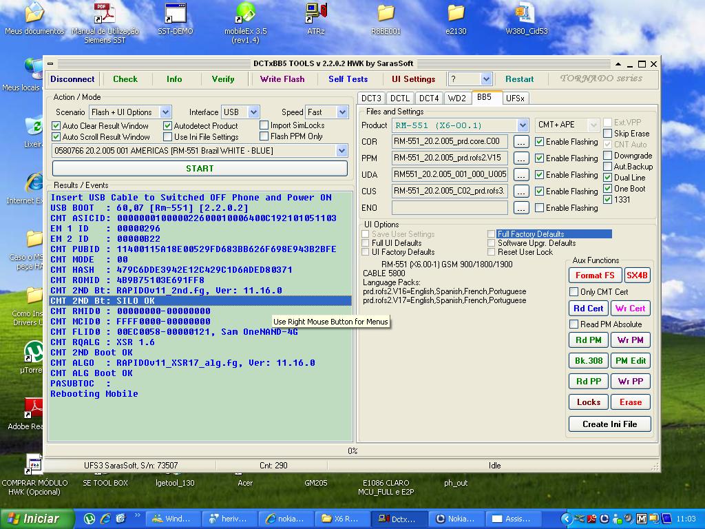

alguem tem o procedimento para fhasl do x6-00 pela hwk? desde ja agradeço!
primeiro vc coloca as flash na ordem mcu ppm cnt,depois vc muda a interface pra usb,clica em check coloca o cabo usb no computador coloque no atc agora
coloque a bateria aperte power,espere instalar os drives,depois do check vc tira a bateria clique em write flash e coloque a bateria e aguarde até o fim
ok

amigo o problema dos driver resolvi , agora é o atc nao liga mais ele vibra quando aperto o power mais nao liga depois da fhasl

será q estou fazendo algo errado?
sim,ta errado meu amigo a versao da flash,tente a versao maior tente com a versao 31.2.4
ou baixe direto do nokia data manager com o produto codigo do atc

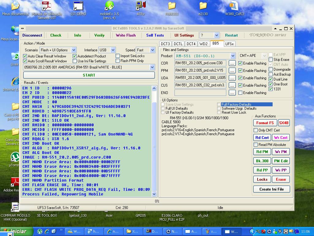

é amigos o telefone nao acende nao , fiz a fhasl com o arquivo q o amigo toninho postou baixei varias outras e nao deu certo ele vibra mais nao liga acho q é por conta q estou fazendo na hwk!! obs: achei q a fhasl dele termina rapido de mais , é assim mesmo?

Não amigo. A HWK faz 100% este modelo e pelo cabo usb realmente é muito rápido. A questão agora é encontrar a firmware correta. Busque atraves do Navifrim outras versões que tenham o mesmo product code do aparelho(0599501). Com certeza uma delas irá ligar o aparelho.

baixei todas Navifrim q tem o codigo dele e fica do mesmo jeito!! vou tentar d novo mais ja fiz isso!!
Lembre-se de verificar qual versão está passando. Se for uma menor, não esqueça de marcar a caixa "downgrade" do lado direito do software da hwk. Espero ter ajudado.
