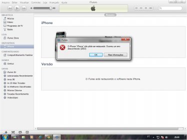

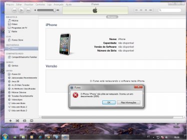

agora deu esse erro[ATTACH=CONFIG]25852[/ATTACH]
Amigo mesmo colocando o Iphone manualmente em DFU tera que utilizar o redsn0w conforme eu falei,pode estar tentando tambem o IOS 4.1 ao inves da Custom,voce
tem duas alternativas,veja na qual obtem exito.
