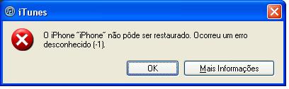

Entrou aqui 1 iPhone 3GS em modo restore, o cliente tentou atualizar e deu ruim, carreguei a bateria, fiz o restore para a 5.0.1 e da erro -1 (nunca tinha visto esse) ja tentei de tudo, aparelho em modo restore, sem e com tela shift, modo DFU sem e com tecla shift. Ele fica em restore na tela do cabo, ja tentei o exit recovery pelo tiny e pelo redsn0w, ja tentei just boot pelo redsn0w, mas nao vai de jeito nenhum, ja editei o host tirando e colocando a linha da aplle. Ja tentei em outro pc. Ja atualizei o iTunes. Segue o print do erro.

Esse Erro ocorre quando se usa a última trincheira "last ditch" método para a prevenção de atualizações baseband no iPhone 4. A baseband não é atualizado usando este método.
Use o iREB-r4 para sair do modo de recuperação.Escolha seu modelo e tente usar o recovery Mode Loop fix. Troque a porta USB( prefira as portas traseiras do PC) Bota ele em DFU.
Caso nao de certo use o iFaith-v1.4_win e escolha: DUMP SHSH Blobs.
Depois Use DFU PWNER.

Irmao funcionou, eu fiz o download da SHSH do servidor do iFath, criei uma IOS signed com ela, coloquei o aparelho em DFU pelo iFath, e passei a IOS signed pelo iTunes e pimba, inicializou, vc é demais, obrigado mesmo.
