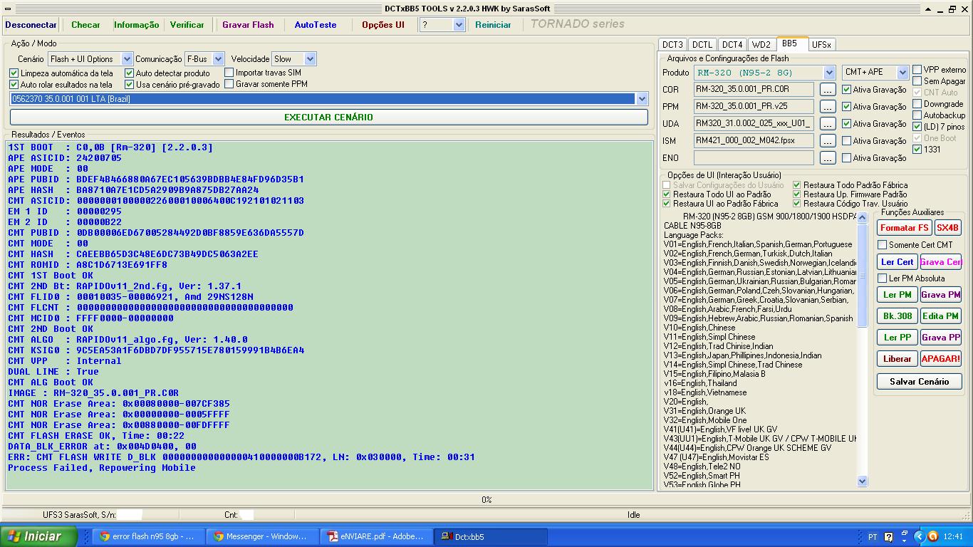

alederamos
error flash n95 8gb
Bom dia a tudos estou com este error, o tel estava com tela branca ai tene dar un flash
e agora da este error
alguma dica?
obrigado[ATTACH=CONFIG]24514[/ATTACH]
Amigo tente fazer a flash com a opção 1331 desmarcada, e se possível for com a câmera e alto falantes desconectados. Poste resultados.

oi amigo acabei de fazer e nada o mesmo error. tem alguma outra dice?

O aparelho estava com a tela branca, porém estava funcionando?
Ex: falava, tocava e etc...??
A firmware que esta colocando parece ser muito baixa, já tentou com outras? vou anexar o link ai você baixa e tenta.

oi Sr Carvalho quando faco click no link nao esta funcionando.
sim o telefono estava com a tela branca e o logo de nokia.
aguardo outro link. obrigado

O senhor não respondeu com exatidão a pergunta do Michael.
O aparelho mesmo com o lcd branco funcionava as funções como: conversas, tons e qualquer outro comando?
O senhor respondeu que o aparelho liga e trava no logo da Nokia é isso?
Atualize o SW de sua box:
http://www.clangsm.com.br/vb/7/169/56/419-atualiza%E7oes-para-hwk-5.html#post136145
Sabe informa qual a versão do software de origem do aparelho?
Teste com esses arquivos:
http://www.clangsm.com.br/vb/6/168/39/24-arquivos-de-flashes-nokia-gsm-12.html#post18017
http://www.clangsm.com.br/vb/6/168/39/24-arquivos-de-flashes-nokia-gsm-44.html#post59666

oi Sr. Felipe pessoa, o aparelho quando chegou na loja, so ficava na tela branca con o logo da nokia mas nao funcionava outras
funciones.
quando tente dar um flash em ele, dio esse error que esta na foto e nao liga.
ja tente instalar os dois flash do link que o sr me mando. mas nada sigue dando o mesmo error.
o que nao fiz a actualize a hwk.
tem alguna outra dica, ou algun link de outro flash
pd. desculpa meu portugues, faz pouco que estou no brasil.

Tente fazer com apenas o arquivo mcu.
Atualize o software de sua box no link que passei acima.

Oi de novo Sr. Felipe pessoa mas esta plataforma nao tem arquivo mcu tem .cor
e ja fiz som com o .cor e nada..mesmo error.
hoje vou tentar actualizar a box mas esperemos de certo, esta levnado muito tempo,
e o peor que nao liga pq si facaria como antes dou para o cliente asi, mas nao posso
dar o atc que nem liga.
saludos mesmos asim obrigado pelas dicas

Mesmo não ligando o aparelho reconhece normal na box?

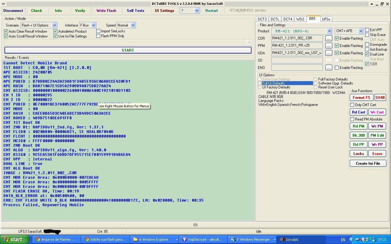

estou com um do mesmo jeito, aminha box ta na versao mais nova e ele reconhece a box,começa a atualizar e nao continua da o erro citado no inicil do topico,alguem ja pegou e ja resolveu?

Amigo faça um print do erro.
Qual versão de Flash está utilizando? a sequencia está correta?

ai esta o print. a sequencia esta correta,ja usei vairias versoes do softewere,e a versao da box é a 2,2,03
Amigo tente passar somente os arquivos COR e PPM.
