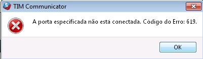

OPA DEU ERRO AQUI 619
MANDO P´RINT EM ANEXO
[ATTACH=CONFIG]23801[/ATTACH]
Amigo certifique que usa um chip de dados ou o mesmo contem crédito.
Analize do erro:
619: Mensagem de erro quando tenta ligar a um servidor de encaminhamento e acesso remoto
Seguir procedimento e fluxo estabelecido especificamente para este caso.
O Erro 619 é proveniente de vários fatores, como:
- Intensidade fraca do sinal (por gentileza verificar o sinal -> no canto esquerdo inferior do seu aplicativo de conexão)
- Registro do SIM CARD (número habilitado) na rede da operadora, verifique se o sim card está registrado/ativo para o uso correto para dados.
- Verificação de pagamento do serviço (por favor, certifique-se se o pagamento do serviço está em dia)
- Verificação de rede (por favor, certifique-se que a operadora não tenha problemas em sua região)
- Problemas na configuração do firewall ou anti-vírus (por favor, desabilitar firewall e anti-vírus para testar a conexão)
- Problemas na configuração da rede (por favor, verificar se o seu dispositivo apresenta a configurações e efetuar teste com as mesmas.
