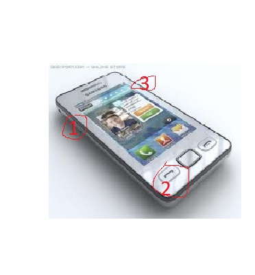

olá.. como coloco em boot esse aparelho?
Volume para baixo+tecla do meio+power ??
olha a imagem

olha a imagem
