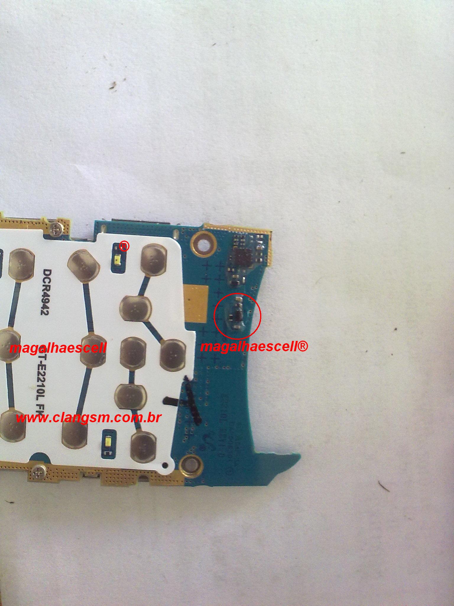

Bom dia amigos do Clan... Estou com um e2210l que liga mas fica travado na tela inical... ja atualizei o software, troquei flex pois quando fecha o atc a tela externa funciona normal, mas quando abre novamente demora a aparecer imagem na tela interna e quando aparece fica inoperante! Se alguem souber me ajudar eu ja agradeço! Jesus abençoe ...

Verifique possíveis marca de oxidação na placa, mesmo que não tenha marcas visíveis faça uma limpeza se possível utilize a ultra som, aplique uma leve ressolda.
Aplique outra atualização com outra versão de soft de um reset via box.
Dê um reset utilizando esse código: *2767*3855#
Da uma olhada nesse tópico: Dica para após atualização de software Samsung.
Teste e post resultados...

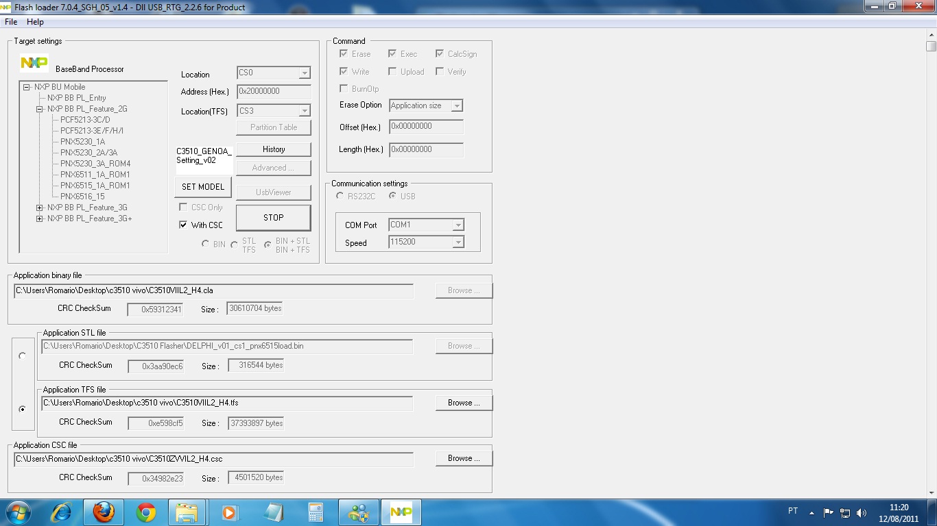

Tentei todas as opções do topico e nada... aguardo mais opções! Vlw
Amigo tente esse procedimento com essa flash!!
Com a Z3x de um erase EEP, terminando selecione a aba "Settings model" e clique e "flash mode", selecione a flash REPAIR no BIN,CLA e desmarque oTFS e clique em firmware...

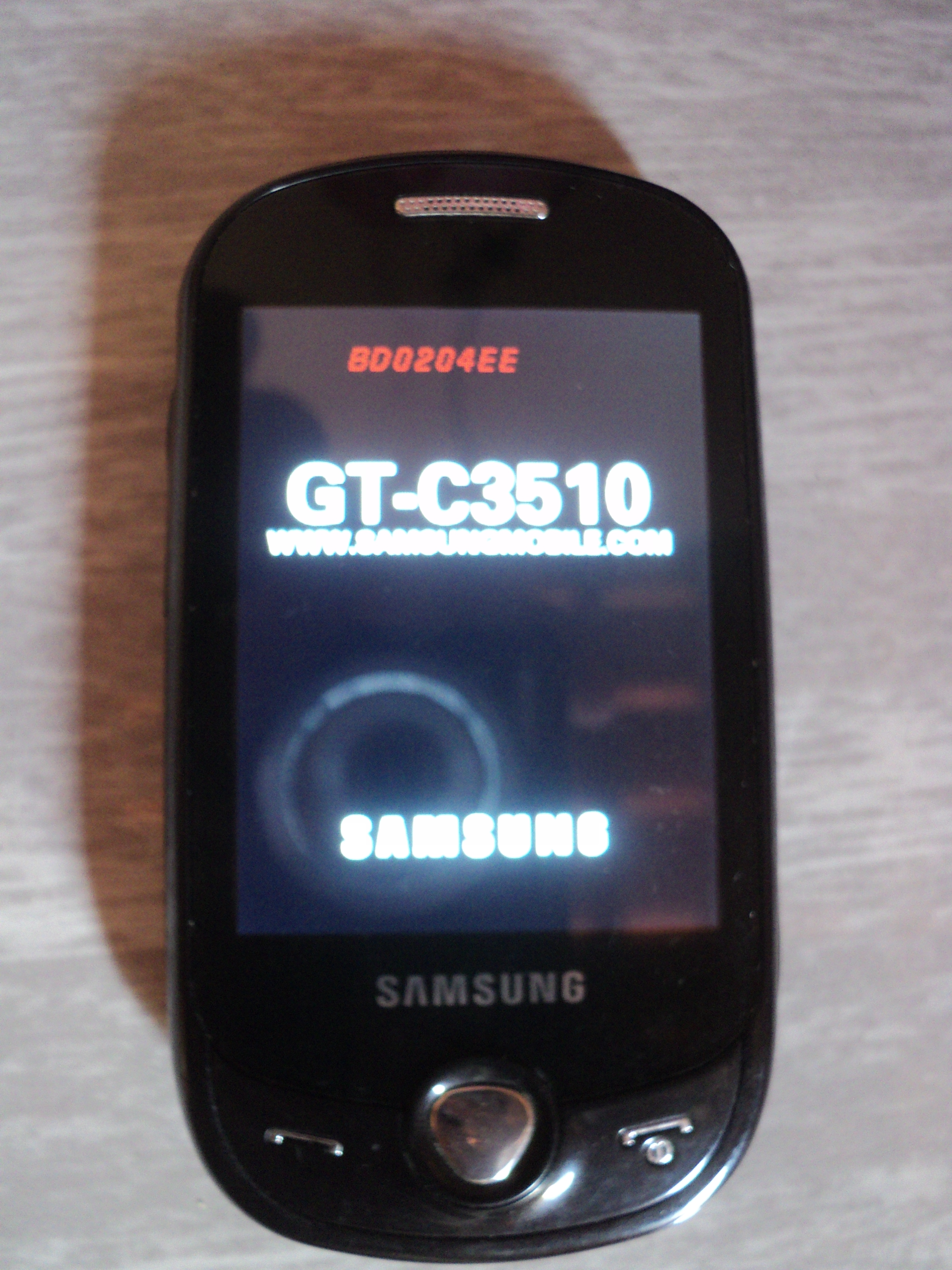

Estou com um samsung GT-C3510, se encontra travado na tela inicial e piscando em vermelho o seguinte erro:BD0204EE.
eu não sei okie eu tava asesando internet nele ai quando eu desliguei e tirei o ship fica asim podem min ajuta vou fica muito grato espera resposta!!

Amigo siga corretamente este procedimento aquihttp://www.clangsm.com.br/vb/samsung/18511-samsung-c3510.html Se ful útil clique em obrigado e lembre-se de atualizar o seu perfil é regra aqui no fórum.

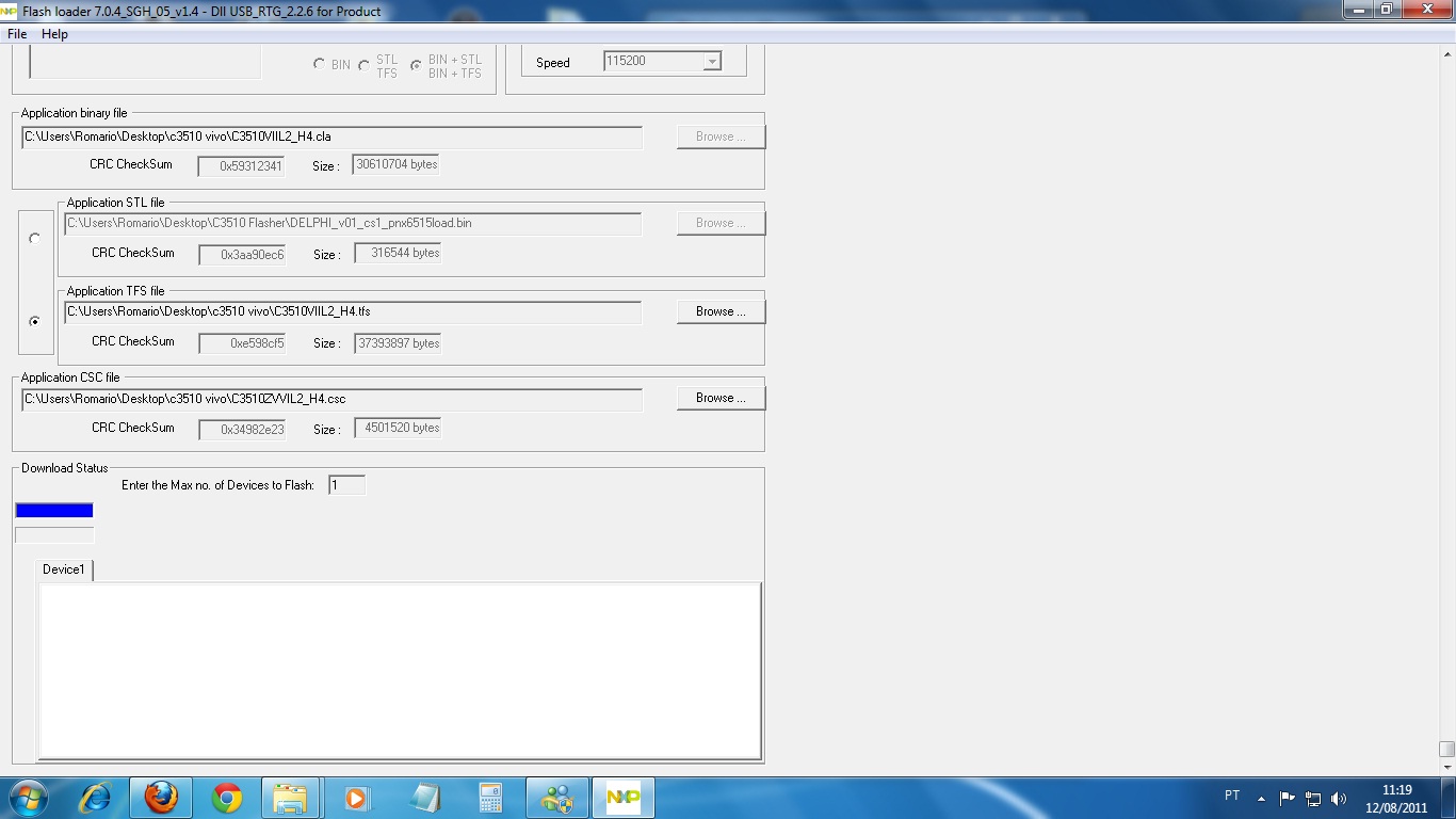

bom fiz tudo oke tava no tutorial mas não deu certo fica com nome Download e uma telia azul no flash loader, ñ sai dai eu não seii oke faser a autorizada dele e muito longe e eu ainda nem seii se ainda ta na garantia!!
Amigo faça o procedimento que eu sitei no começo do post que também resolverá seu problema...
Corrigindo o meu post acima faça todos os procedimentos que disse acima a unica diferença que você vai selecionar a flash do modelo (GT-C3510L) ok!

so fica assim ñao sai da oke pode ser e tem um probleminha na estrução q tem q desliga o celular ele não desliga fica aceso direto so desliga si tira a bateria fora olha ai imagen abaixo!
Boa tarde amigo lhe sugiro que se for técnico que usem as ferramentas corretas ou sejam BOX. Se não for peço que o senhor leve a uma assistência técnica especializada pois o uso deste programa sem o minimo de conhecimento pode vir a danificar seu aparelho podendo chegar até a perca total do seu aparelho.
