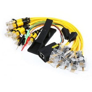

Universal Cable UFC Combo BX V3 16in1 by IPMART
Segue a foto dos Cabos:
Eu comprei esses cabos como os do print acima, só q não sei como usá-los, preciso fazer um desbloqueio de um Nokia 5130 com a micro tornado, se alguem souber usá-los, por favor me indique a pinagem e o procedimento do desbloqueio.

Esse cabos é simples...
1° ligue sua UFS ao computador
2° pegue essa "caixinha" que tem várias guarras, test point e 2 cabos com conectores RJ 45(um com 8 pinos e outro com 10 pinos), ligue o cabo com 8 pinos na sua UFS.
3° ligue o cabo vermelho VBAT ao positivo do conector da bateria
4° ligue o cabo verde BSI ao negativo do conector da bateria
5° ligue o cabo preto GND ao terceiro conector da bateria e a outra extremidade ligue na box na parte de ferro mesmo, que é pra fazer o terra.
6° agora procure qual a pinagem do seu celular, para isso veja esse link que tem diversos modelos (http://www.clangsm.com.br/vb/geral-sobre-cabos-esquemas-pinagens/17742-pinagem-nokia-varios-modelos.html) faça como mostra em cada pinagem, escolhendo o jig correto e a resistencia correta.
7° encaixe o jig no "alicate" e manda brasa

Eu deixo como a conexão da box?
M-bus, F-bus ou Easy?
Boa noite amigo, se nao me engano esse bx series e igual o meu so tem VBAT( vermelho ) e GND (verde) o vermelho deve fica no (+) e o Verde Fica no neutro !!
Posted Image
aqui tem o manual
http://www.clangsm.com.br/vb/saras-soft-team-ufs-hwk/15074-cabos-universal-bx-series-16x1.html
