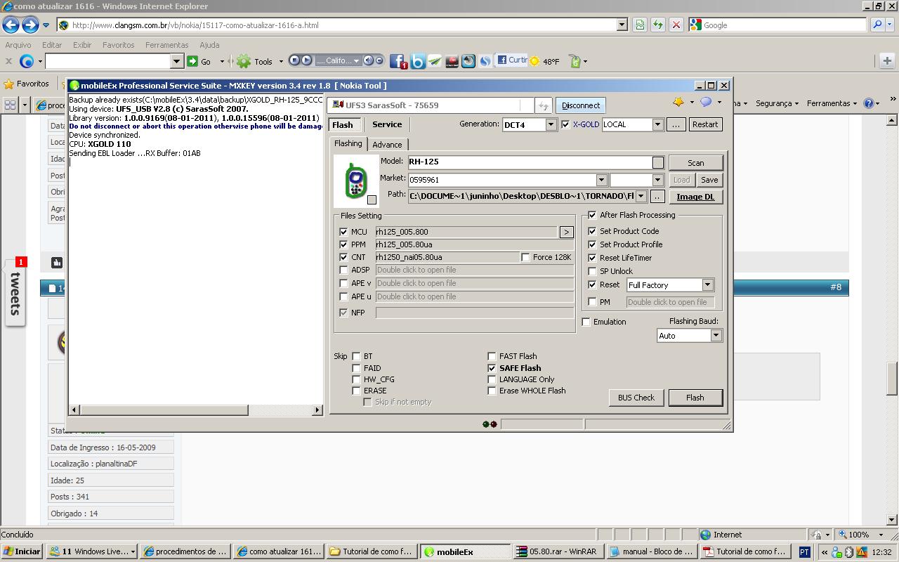

estou com um nokia 1616 que cliente trouxe para desbloquear, mandei gerar o codigo e apos tentar inserir o codigo , apareceu a seguinte mensagem : Não Permitido, e isso é quando alguem ja tentou inserir codigo e errou mais de 5 vezes, por isso pensei em atualizar ele para ver se apos a atualização ele volte a aceitar digitar o codigo de desbloqueio, mas fui tentar atualizar pela Mxkey e a flash nao continua, vejam a imagem

Verifique aí o se o cabo estar em perfeitas condições, isso é falta de comunicação com a box.
Acabei com o problema de comunicação com as boxes comprando um adaptador SMA, é uma especie de cabo que facilita o aparelho entrar em localmode/test mode... A maioria dos aparelhos que morriam no final do softer ou nem passavam agora vai que é uma beleza.

bom ... fiz a flash e permanece a questao de digitar o codigo subsidio e aparecer a mensagem nao permitido
agora eu observei que na hwk a informação abaixo de closed=bloqueado ele nao diz a operadora de origem no caso Not Found ( quando o aparelho esta ok aparece exemplo 72405 etc..) entao acho que seja uma falha na programação do mesmo

amigos a coisa mas simples do mundo pela mxkey manda ler depois muda a opção de dct4 para bb5 e escolhe a opção enter codigo dai a propia box manda o codigo pra dentro lenbrando colocar (pw+ ..etc) junto tenho certeza q vai fufar pq o bom mesmo é antes da flash e do jamper é desblokear sempre
