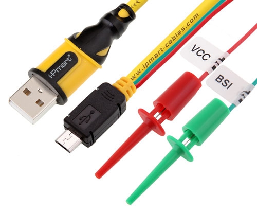

Não sei qual cabo está usando, mas com este em anexo você consegue. Só consegui remover este código e de outros nokias novos depois que adquiri este cabo, boa sorte.

Já passei por isso quando usava o cabo usb convencional, depois que comecei a usar este que mostrei a imagem acima nunca mais tive problema com a conexão do aparelho, os drivers instalam perfeitamente. Te aconselho usar ele ou então o Fbus, que vai na certa.
