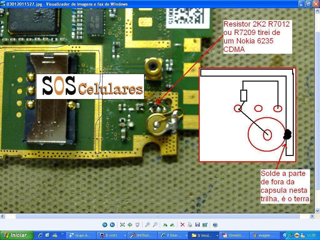

amigo vc tera ki fazer a seguite adpitaçao
Conteúdo protegido!
Compartilhar este post
Link para o post
amigo vou postar o foto de onde vc encontra o registor tb
Conteúdo protegido!
Conteúdo protegido!
Conteúdo protegido!
Link para o post

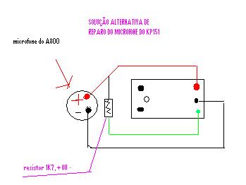

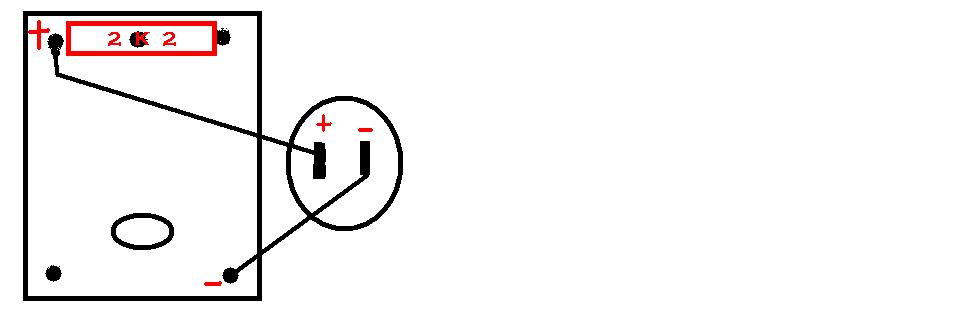

amigo vou postar o foto de onde vc encontra o registor tb [ATTACH=CONFIG]17179[/ATTACH] e aki vai outro tipo de adpitaçao tb [ATTACH=CONFIG]17180[/ATTACH] [ATTACH=CONFIG]17181[/ATTACH]

paulo boa noite já tive problema com este microfone eli tem que fica bem centralizado no ponto da solda na placa verificar com o microscópio o furo do microfone que sai na parte da frente da placa faz o teste ...

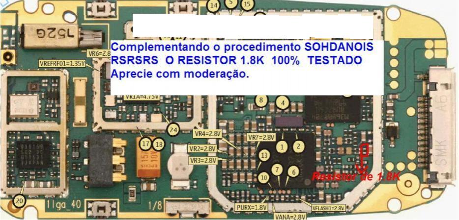

Melhor solução para o problema de mic do Kp151 que me passaram sobre o problema !
Conteúdo protegido!
mesmo cara

galera já fiz o jumper mas caiu um ponto de solda e não consigo descobrir onde fica caiu o positivo o que vai ligado direto no microfone sem o resistor.

Conteúdo protegido!
faça um deses Jump que vai da serto
