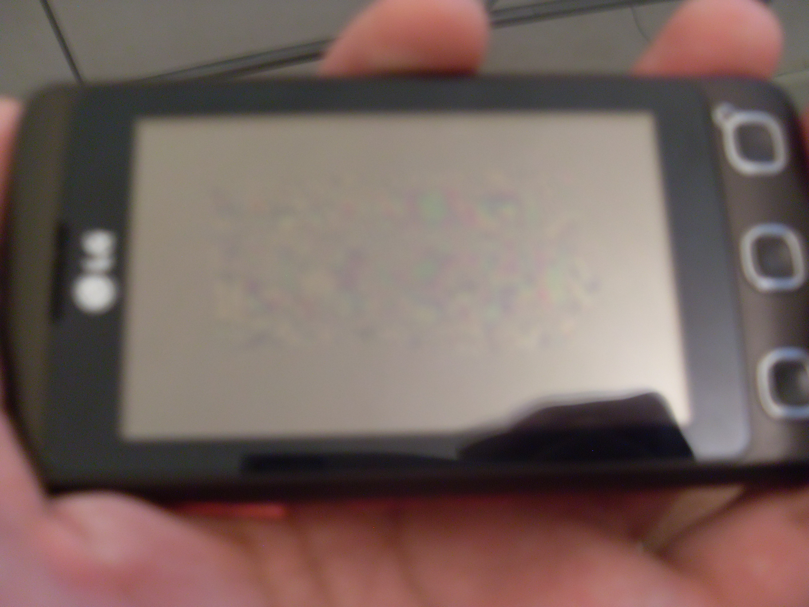

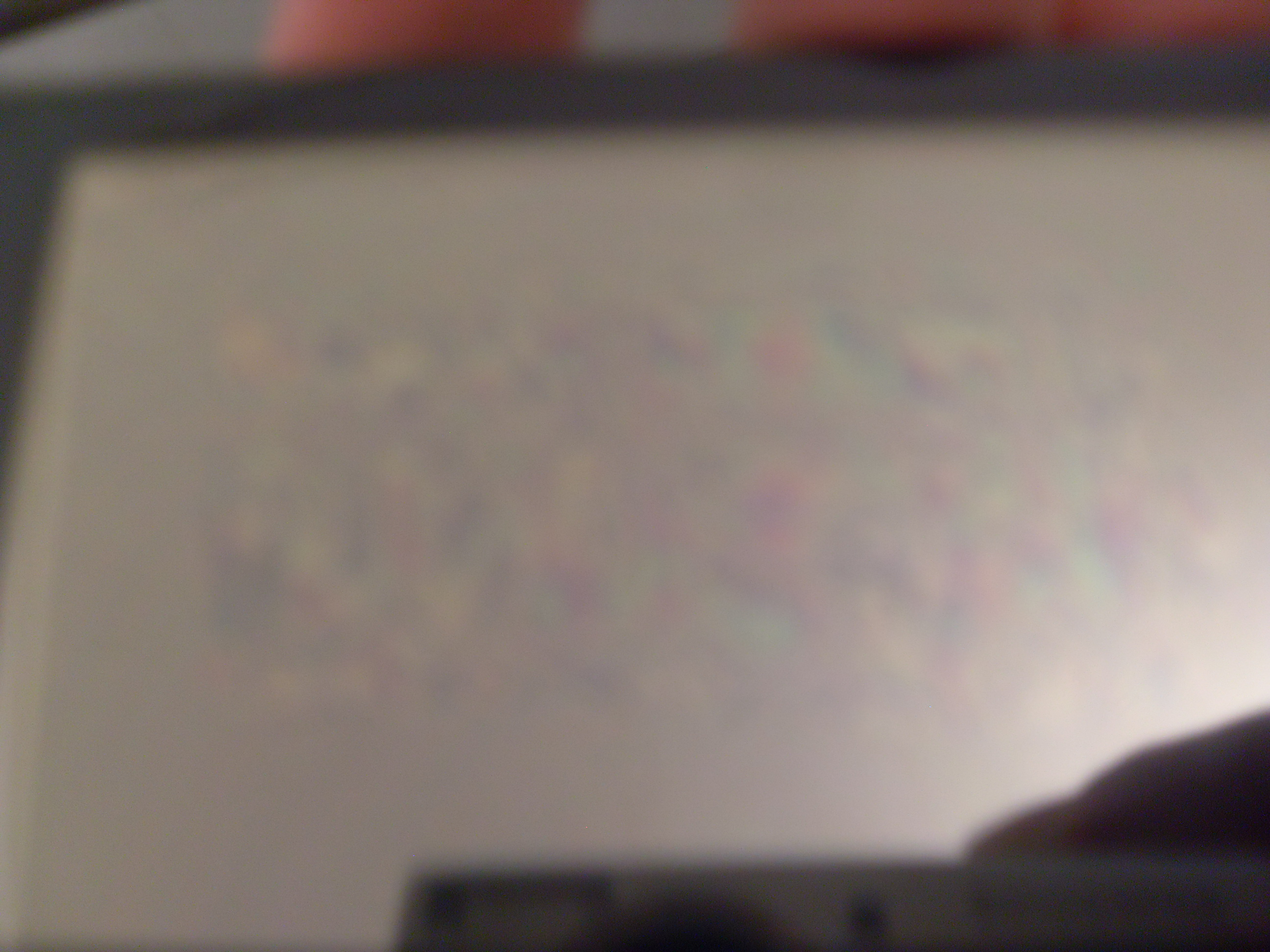

Pessoal peguei ontem esse LG KP570 e o defeito reclamado foi que ele não estava carregando, testei com um carregado meu, e realmente está com mau contato (Provavelmente Seja Só Substituir o Conector).
Porém o motivo do tópico não é esse.
Como podem ver nas fotos há uma mancha bem no centro do touch screen quando tocamos no touch essa mancha se mexe, porém o touch está em perfeito estado de funcionamento.
Perguntei ao cliente o que havia acontecido com o aparelho, o cliente respondeu que parou de carregar de repente, eu questionei sobre a mancha perguntei se havia caído na água ele disse que não.
Então conto com a ajuda dos amigos para saber o que é essa mancha? Água?
OBS.: Não abri o Aparelho Ainda (Só Pretendo Abrir Após as Opiniões dos Amigos do Fórum).
Obrigado.

Olá,
[ATTACH=CONFIG]17027[/ATTACH]
[ATTACH=CONFIG]17028[/ATTACH]
Obrigado.
Amigo, pelo que dá pra ver na foto, com 90% de certeza isso ai é umidade. Só não dá pra mim saber qual tipo. (Agua, alcool, etc). Ai, ou está entre o display e o touch ou já passou pro proprio lcd.
Boa sorte
Link para o comentário
Bom dia amigo Wifull.teleinfo Olha.. concordo plenamente com André Gomes... A probabilidade desse aparelhos ter sido molhado é muito grande. E provavelmente o defeito com relação a não carregar é devido a essa umidade. Aconselho a abrir e antes de qualquer reparo de uma boa olhada na PCI deste atc. Possivelmente verá oxidação. Faça uma boa limpeza e banho químico antes da troca deste conector de carga. Abraços e boa sorte... Poste resultados !!!
