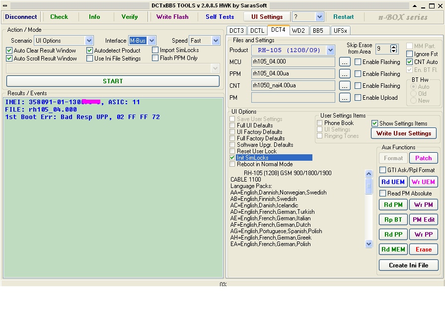

Pra falar a verdade os arquivos que estão desponíveis no fórum são os mesmos que possuo, mas mesmo assim continua dando falha e não desbloqueia o celular.
A mensagem de eero é essa aqui:
IMEI: 358091-01-130xxx-x, ASIC: 11
FILE: rh105_04.000
1st Boot Err: Bad Resp UPP, 02 FF FF 72
O que vem a ser esta mensagem de erro? Será que esta versão não desbloqueia?

Posta a imagem do erro apresentado na BOX, no mais aconselho usar cabo F-Bus.
Caro amigo,
Estou lhe enviando a mesagem de erro que acontece quando vou desbloquear.

Caro amigo,

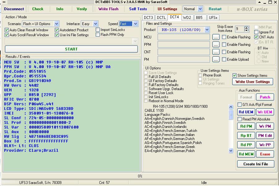

Posta agora a leitura do aparelho, a info..... Detalhe se esta usando o cabo Easy, como está a bateria do atc?
Se for o fbus, por favor, leia a aparelho antes de executar, e poste a tela de leitura, a INFO.

Caro amigo,
Este erro acontece por problemas na comunicação. Use o cabo FBUS que terá sucesso.
Olá amigo,
Estou usando o cabo Easy.
Aqui está imagem da leitura do aparelho na box.

Olá amigo,
Cabo Easy, certo
Bateria deve estar carregada
Flashes versão 4.00 no seu caso, na pasta phenix
marque init sim locks
depois Ui Settings
Para entrar em boot de um toque no Power, levemente......
Sempre uso o cabo easy, e não encontro problemas....
Antes de tudo, desconecte sua box, feche o sw, reconecte ela, e reabra novamente o sw......

Boa noite silvabelbr!!! Esse erro é devido a mau comunicação do cabo como nosso amigo TanderCell disse voce ira resolver esse problema num instante é so usar o Fbus que ira de boa, Mas como o Kgmbrasil disse tambem com o easy vai so que em alguns casos o sofrimento é muito pois a comunicação dele nao é tão boa quanto a do Fbus!!! Espero ter ajudado.

Olá amigo,
marque init sim lock e full factory eclick em ui setings !!
