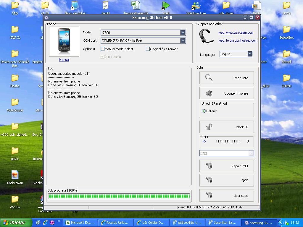

Oh Lucas, olha a tela do cel na z3x, pode me ajudar.... Grato.
Grato.[ATTACH=CONFIG]16684[/ATTACH]
Senhor, esse aparelho não é supórtado flash nma Z3x até o momento, mais pode fazer atualização do mesmo via |Multiloader,vewja o procedimento do programa.
http://www.clangsm.com.br/vb/samsung/4809-processo-de-downloading-samsung-qualcomm-gt-s8000-e-i6220.html
