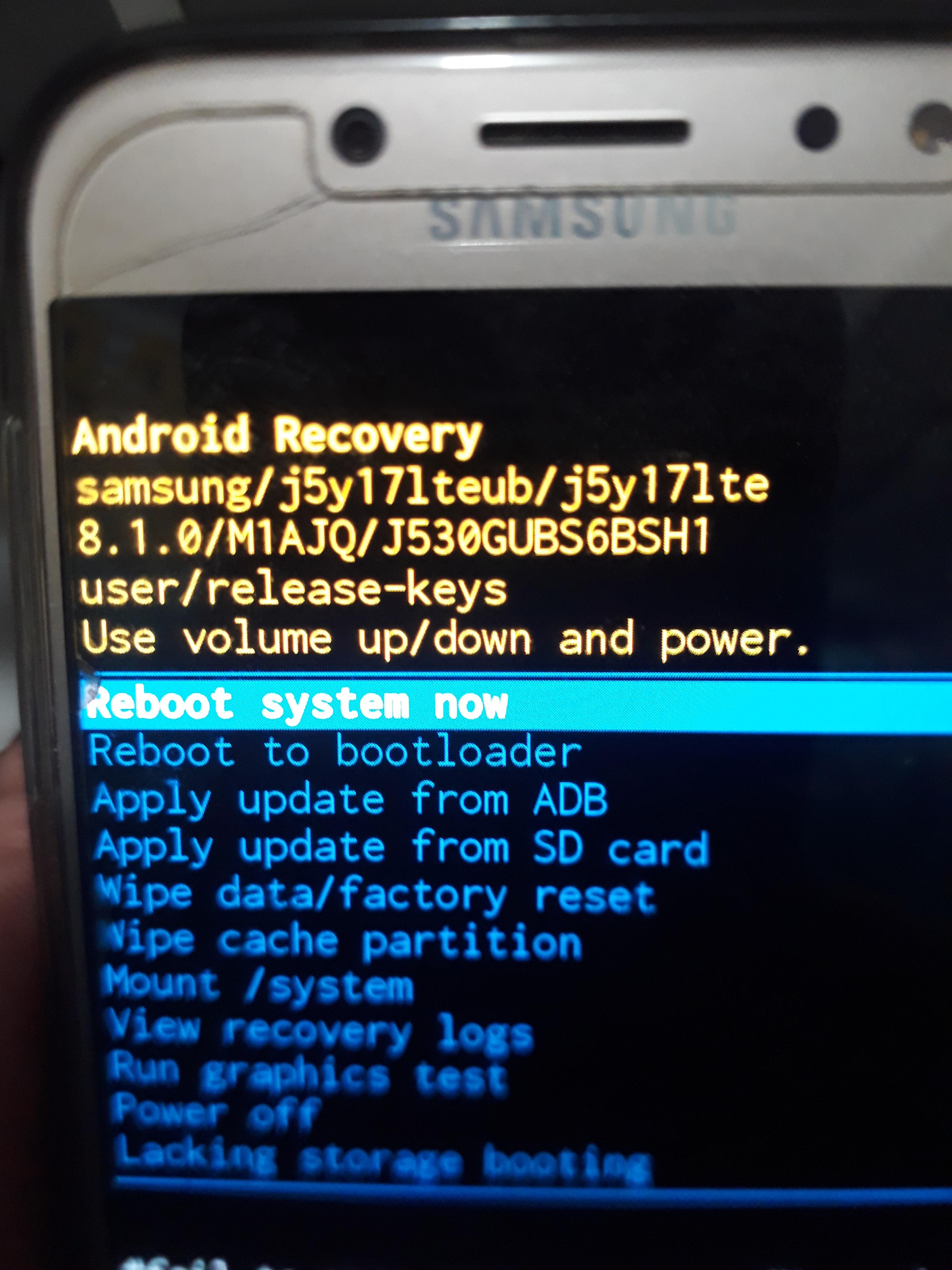

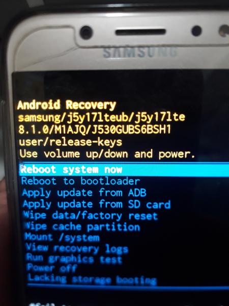

NARDES BARBOSA NARDE Postado Outubro 1, 2019 Compartilhar Postado Outubro 1, 2019 instalei a rom aqui da plataforma, e o touch ñ voltou, fiz o procedimento pelo odin v3.13, alquem pode me ajudar <ID:0/006> DO NOT TURN OFF TARGET!! <ID:0/006> Get PIT for mapping.. <ID:0/006> Firmware update start.. <ID:0/006> NAND Write Start!! <ID:0/006> SingleDownload. <ID:0/006> sboot.bin <ID:0/006> param.bin <ID:0/006> FAIL! <ID:0/006> <ID:0/006> Complete(Write) operation failed. <OSM> All threads completed. (succeed 0 / failed 1) <ID:0/006> Removed!! da esse erro Citar Link para o comentário Compartilhar em outros sites More sharing options...

Heitor Luis Postado Outubro 3, 2019 Compartilhar Postado Outubro 3, 2019 O erro então é por que usou uma firmware downgrade de binario menor, veja: http://www.clangsm.com.br/topic/116787-samsung-binario-entenda/ Sobre a solução, no momento somente via custom rom, mas lhe adianto, 90% dos J530G que entram com este defeito aqui na loja, é tela ou placa, teste isso antes. Maioria nunca nem foi trocado a tela. NARDES BARBOSA NARDE, Leandro Decol e ToninhoSantos reagiu a isso 3 Citar Link para o comentário Compartilhar em outros sites More sharing options...
