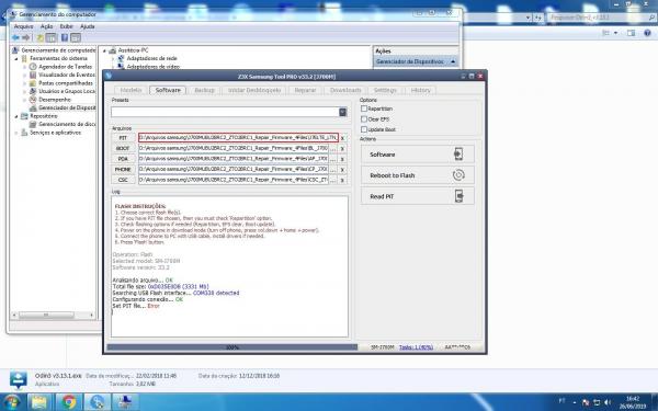

Estou com esse aparelho que só liga em modo download, troquei o conector de carga e o defeito persistiu, retirei e deixei sem o conector e continua ligando em download, aparelho sem sinais de oxidação, placa intacta, alguém tem alguma sugestão?

retirei a tecla de volume menos, e desconectei flex do botão home, continuou entrando, tentei a leitura do pit na z3x e na octoplus deu erro na leitura, ai resolvi passar a rom completa 4 files e deu erro no pit.

boa tarde @Paulo de Deus eu passei inclusive a ultima versão disponivel no clansoft, porém dá falha no pit , sera q pode ser falha no emmc?
Não creio ainda que seja emmc, eu insistiria no software ainda, versões diferentes, pra ver se alguma vai
