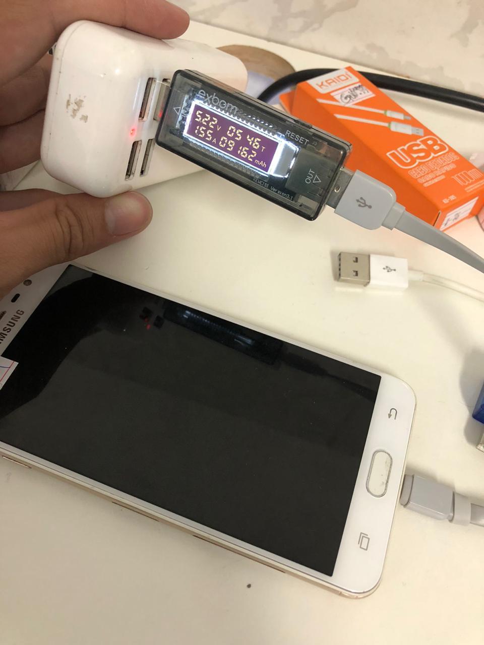

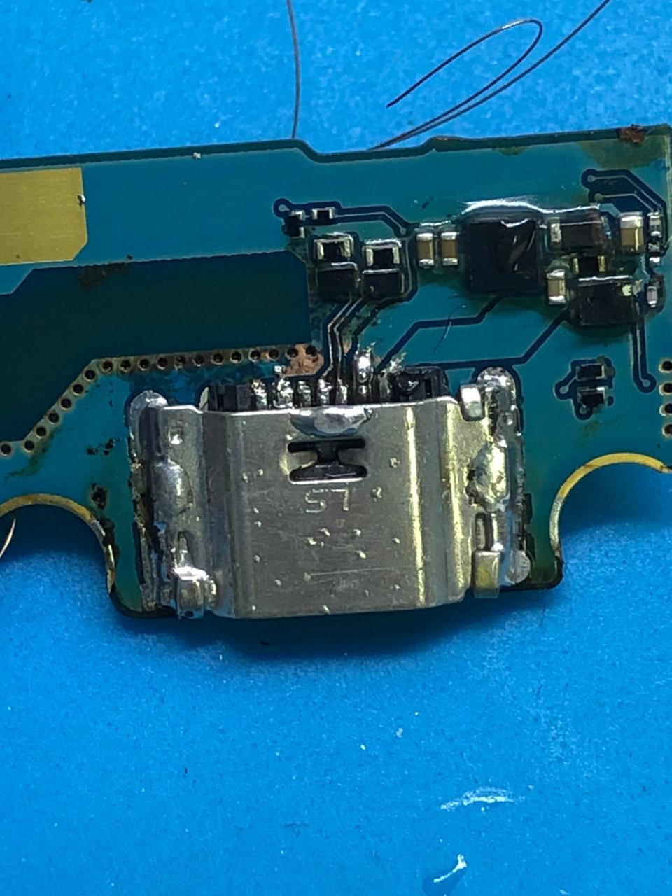

Ola pessoal, to com um J7 prime que carrega apenas a 450ma no maximo. Um outro j7 prime na mesma condição cabo e carregador carrega a 900ma. Ja troquei conector de carga, ja troquei ci de carga, ja fiz jump do conector de carga até a entrada do ci e da saida do ci pro conector da bateria. Mais o miserável continua devagar. Alguma dica?

pra carregar bem tem que carregar com CA, provavelmente ele ta carregando USB, verifica os pinos de dados, pode ser eles, pois no carregador normal os dois pinos se juntam fazendo o celular carregar via CA, no usb ele nao se junta mesma coisa que carregar no pc.

5 minutos atrás, Rafael Vasconcelos disse:
ou seja tenta com outro carregador
