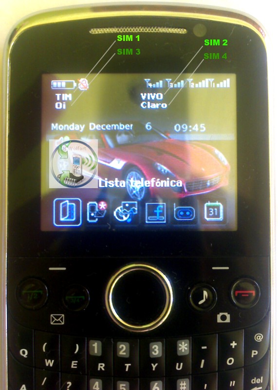

Bem colegas, estou aqui para iniciar uma discussão sobre estes modelos que podem nos trazer inúmeros benefícios, mas acredito existirem alguns, porém, sim sempre este, porém, então vamos lá:
Conteúdo protegido!
Passam diversos modelos Made in China pelo Laboratório, no entanto, até então eram na maioria até 2 “Slots SIM CARD”, e nada destes inconvenientes que irei relatar. Neste caso específico vou me direcionar a este modelo F160:
Conteúdo protegido!
Este é o que eu estou utilizando no meu dia-dia pela necessidade de utilizar ao mesmo tempo Claro, Oi, Tim e Vivo que são as 4 operadoras de sinal disponíveis aqui em minha região. Utilizo todas neste modelo a fazer e receber ligações perfeitamente, quanto a isso 100%, sinal ótimo!

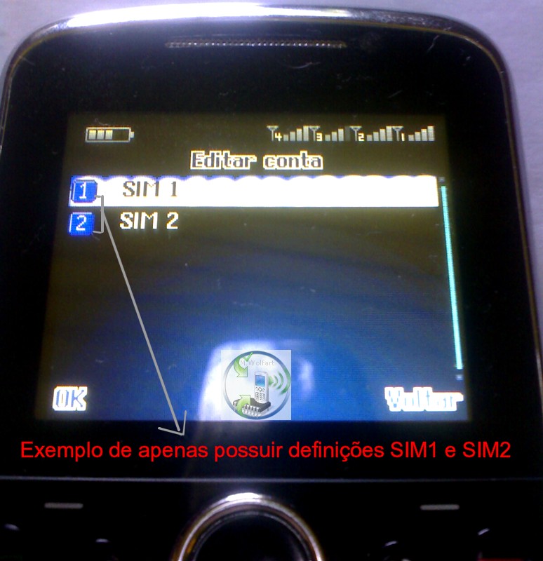

O primeiro, porém fica no controle das definições de SMS, MMS e Internet, explico:
O software que vem instalado é carente nas configurações do SIM3 e SIM4, portanto só há possibilidade de “enviou/recebimento” de MMS e DADOS via internet em geral, com as operadoras inseridas no SIM1 e SIM2.
Conteúdo protegido!
Outro inconveniente está relacionado na inserção de um CHIP Claro nos dois primeiros “Slots SIM CARD” do aparelho, já que a Claro possui um sistema auto-reconhecimento dos modelos que estão tentando acessar sua rede e como este modelo não está “teoricamente” regulamentado pela ANATEL e consequentemente não estaria descrito em seus cadastros, acaba por ficar com a seguinte mensagem:
“A REPRODUZIR TOQUE SIM”, esta mensagem fica estática a menos que você desligue este celular e providencie a troca de seu Chip Claro para um “Slot” SIM3 ou SIM4. Ou até tente clicar em “Voltar” logo assim que aparecer esta mensagem tantas vezes for necessário, mas lhe adianto que serão inúmeras, então esqueça essa opção.
Mas aí nos vemos a mais um, porém, sim caro colegas, mai um “pepino”, pois aí o funcionamento fica relativamente bem, salvo o mais novo inconveniente, toda vez que se acessar a consulta de saldo da Claro “*544#” será cobrado R$0,50 por consulta. Quero desde já deixar bem claro, que desta a Claro não tem culpa e sim o próprio modelo.
Obs.1: Talvez, poderíamos instalar uma nova versão do S.O., vou ficar atento a uma que seja compatível a este modelo, inclusive já está postado por um colega nosso, uma versão na seção correspondente deste Fórum “MT6225_S00.MAUI_08B_W08_52_MP_V2_090905.bin” mas justamente é a mesma que tenho instalado.
Obs.2: Pode-se deixar configurados manualmente as contas de, cada operadora, testei todas e funcionam sempre direcionando-as para 1ª ou 2ª SIM CARD quando necessário!!!
Teria mais a comentar, aliás, tudo a haver com estes modelos com mais de 2 “SIM CARD”, mas aí estaria eu indo contra as regras deste Fórum, me perdoem os que necessitarem desta informação, mas regras são regras, assim devo segui-las, a dar andamento ao apego a este Fórum.
Menos mal, que com as operadoras Oi, Tim e Vivo não ocorre este inconveniente na consulta de saldo, pois mesmo inseridas em qualquer um dos quatro “Slots SIM CARD” tudo decorre normalmente sem cobrança alguma. Aliás, pode-se enviar SMS com os quatro “Slots” só não há opções nas “Definições SMS” do SIM3 e SIM4. E eventualmente poderão ocorrer incômodos no recebimento de SMS com as operadoras nestes dois últimos “SIM CARD”.
Enfim, tema relevante, já que tudo se encaminha a termos cada vez mais destes modelos com suporte, à 3 e 4 “Slots SIM CARD”, mesmo que as operadoras tentam trancar essa tendência, os consumidores estão afoitos por consumir todas as promoções das mesmas, aliás, operadoras que estão em verdadeiro pé de “Guerra” nas promoções!
Nota Final: De antemão o “porém final”, não é nada sossegado a manutenção de 4 operadoras ao mesmo tempo, pois uma já nos dá muita dor de cabeça, imaginam 4, afff. Vejam, recebimento de “mensagens/ligações” de propagandas e por enganos quadriplicado, sem esquecer, de multiplicar por 4X as contas $$$$. Recomendo apenas a casos específicos!!!
Leiam, agradeçam, criticam, enfim manifestam-se!!!

Realmente Sr.NNCOUTO, voltei com o CHIP da Claro p/ SIM2 e realizei sua dica e me deixou conectado normalmente, apesar da tal mensagem aparecer, mas assim que a ligação acabar e teclar “Power”, também some a mensagem!
Mas lá vai eu precisar dizer um novo “porém”, pois assim que se desligue o aparelho, ao ligá-lo novamente, vai retornar a terrível mensagem trancando novamente, mas basta então realizar a dica novamente e tudo ok!

Primeiramente sobre a mensagem "aguardar" com “SIM da Claro”, atualmente ocorre mesmo, mas já contornável, leia ou releia as três primeiras postagens do início deste mesmo tópico e terás satisfação.
Agora sobre configuração da internet, acompanhe comigo, mas atente-se de utilizar este CHIP CLARO no Slot SIM1 para estas configurações:
01º MENU Inicial > Serviços > Conta de dados > GPRS >
02º Estando em “GPRS”, verás contas de dados registradas, provavelmente aparecerão pra ti somente contas internacionais que nada lhe servirão, então vamos configurar a sua da CLARO, apontando para a primeira [1].
03º Clique em “Editar” e preencha substituindo os campos todos por estes:
* Nome da conta: Claro Dados
* NPA: claro.com.br
* Nome de utilizador: claro
* Senha: claro
* Tipo de autenticação: Normal
* Primary DNS: 000.000.000.000
* Secondary DNS: 000.000.000.000
04º Depois de feito isso é só clicar em “Concluído” e “Sim”!
05º Estando novamente em “GPRS”, agora aponte para a segunda [2].
06º Clique em “Editar” e preencha substituindo os campos todos por estes:
* Nome da conta: Claro WAP
* NPA: wap.claro.com.br
* Senha: claro
* Primary DNS: 200.169.126.011
* Secondary DNS: 200.169.126.011
07º Depois de feito isso é só clicar em “Concluído” e “Sim”!
08º Estando novamente em “GPRS”, agora aponte para a terceira [3].
09º Clique em “Editar” e preencha substituindo os campos todos por estes:
* Nome da conta: Claro MMS
* NPA: mms.claro.com.br
* Senha: claro
* Primary DNS: 200.169.126.010
* Secondary DNS: 200.169.126.010
10º Depois de feito isso é só clicar em “Concluído” e “Sim”!
11º Volte à tela inicial do aparelho e entre, MENU Inicial > Serviços > Conta de dados > WAP >
12º Estando em “Serviços de Internet”, aponte para “Definições”, clique em “Ok”, aponte “Selecionar cartão SIM”, clique em “Ok”, aponte “SIM1” e clique em “Ok”.
13º Agora aponte para “Editar conta” e clique “Ok”, aponte “SIM1” e clique “Ok”, aponte “Adicionar nova” e clique “Ok”, agora preencha os campos todos por estes:
* Nome de conta: Claro Dados
* Página inicial: _http://www.google.com.br/ ATENÇÃO sem este "_"
* Conta de dados: [ATENÇÃO], clique “Selecionar”, “GPRS”, “Claro dados” e “Ok”.
* Tipo de ligação: [ATENÇÃO], clique “Selecionar”, “HTTP”, “Ok” e “Concluído”. (Nada de usar proxy)
* Senha: claro
14º Depois de feito isso é só clicar em “Concluído” e “Sim”!
15º Ainda estando em “Selecionar conta”, aproveite e aponte nesta “Claro Dados” criada recentemente e clique “Ok”, aponte “Activar conta” e clique novamente em “Ok”!
google_dk
Obs.: Ainda em “Menu Inicial > Serviços > WAP > Definições >” você encontra “Opções do Browser”, opção interessante para “Ativar ou Desativar a exibição de imagens ao navegar na internet”, pois caso se deseje agilidade em navegações somente texto, desativa-se!!! Também “Limite de tempo”, é o tempo em segundos que ficará conectado caso não clique em nada!
Conteúdo protegido!
Nota final: Esses passos podem ser utilizados para as demais operadoras, porém tendo cuidado em colocar suas respectivas configurações próprias, abraço e espero ter sido claro.
