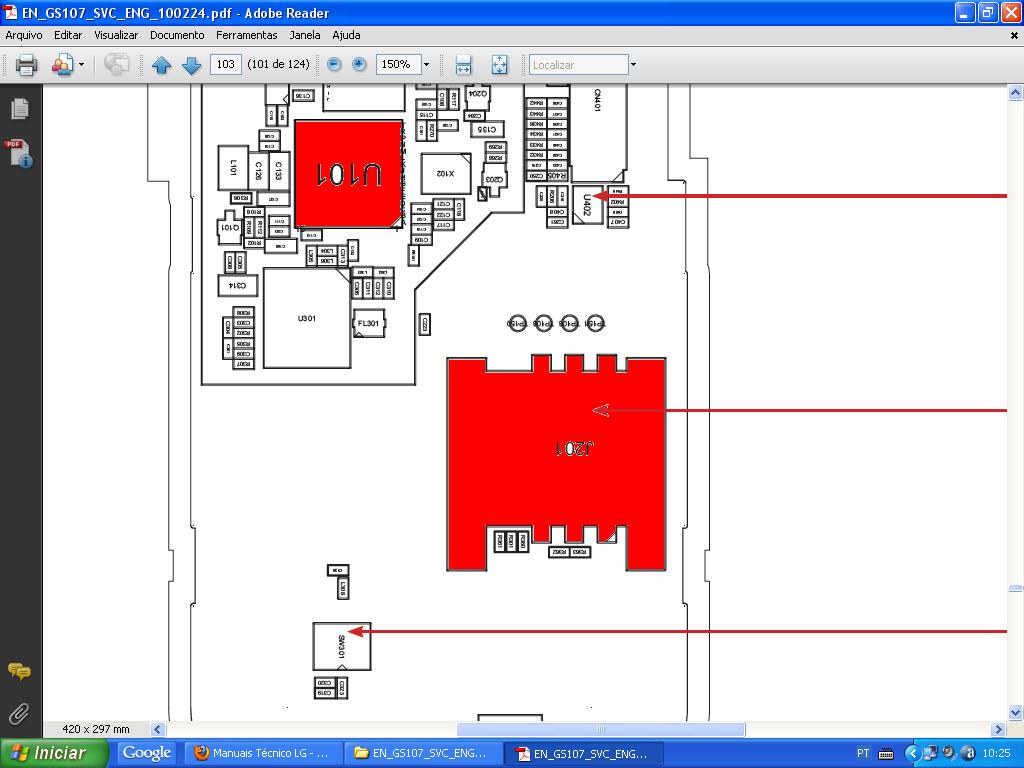

resolde principalmenete o componemte em vermeho (U101) na imagem em destaque.
