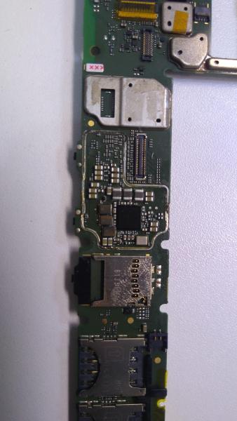

Hoje chegou aqui na assistência um moto G4 em curto , após indentificar uma oxidação no  aparelho foi retirado o capacitor que estava ocasionando esse curto , daí então o aparelho ligou normal , porém o mesmo esquenta muito ao lado do conector do display e logo descarrega a bateria em menos de um minuto , já testei outras baterias e nada continua do mesmo jeito , já tentei ver se tem algum outro capacitor em curto mais não encontrei , alguma solução Pra esse caso?

Não amigo na fonte não dar consumo algum , é por isso que estou confusa . O Cell esquenta e vai caindo a bateria , e em menos de 10 minutos a bateria zera .

Essa parte esquenta bastante , e também o Cell conecta o carregador mais não reconhece carga . ajuda PF

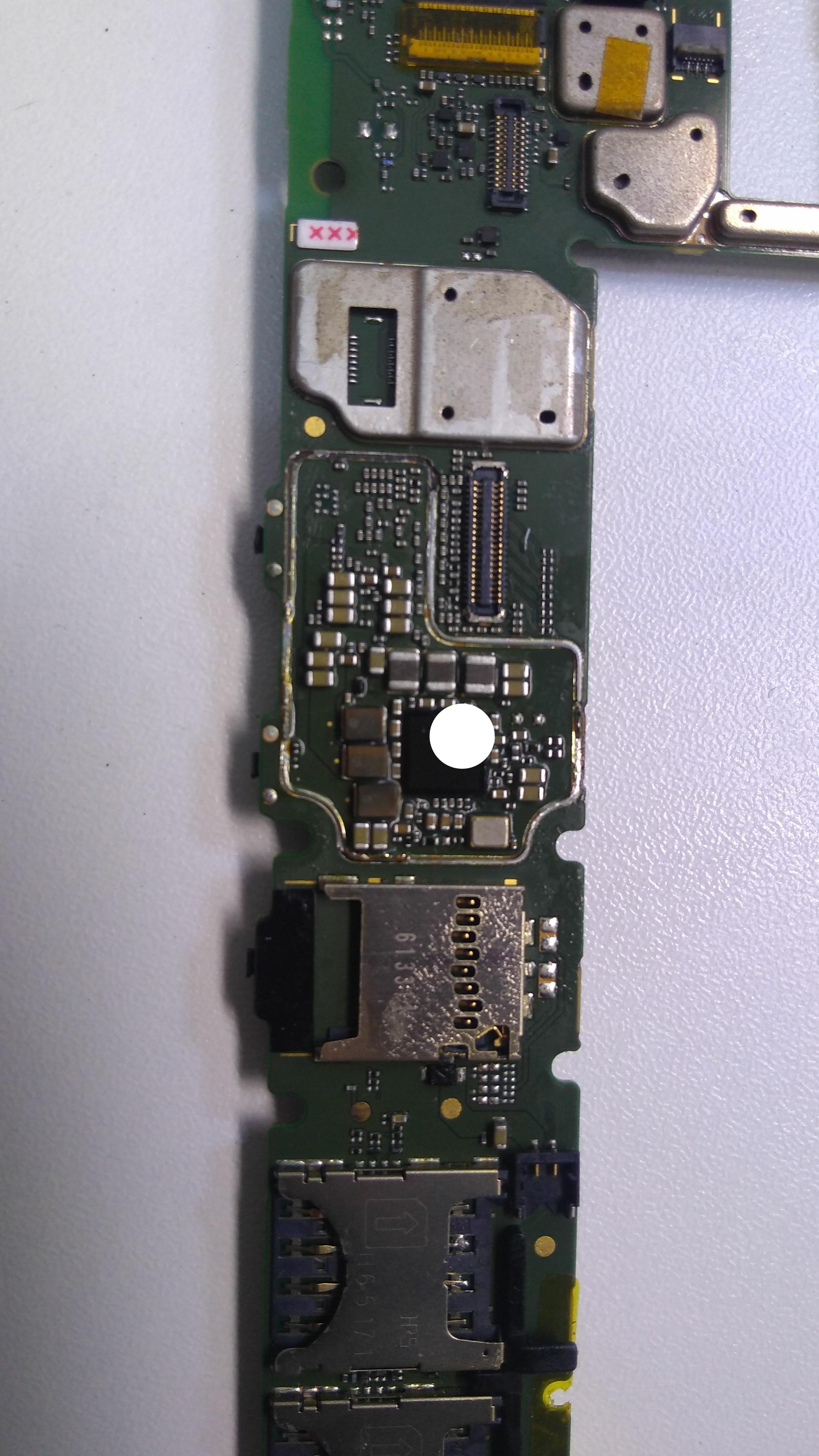

Somente substuindo o componente (PMIC)

antes de trocar esse pmic faça uma resolda possa ser que esse consumo suma, ja peguei uns aqui que resolvi com resolda, se não resolver, faça como nosso amigo toninho citou "troque o".

Amigo poderia circular na placa  esse PMIC?
Esse mesmo  componente preto que circulou em branco. Realmente as vezes   as soldas se espalham por debaixo dele fechando curto, uma ressolda com fluxo pode resolver. Caso contrario somente substituindo.
