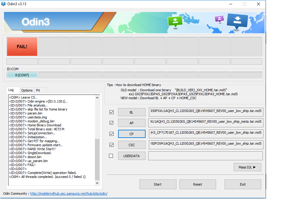

galaxy s8 falha ao tentar fazer flash pelo odin

o aparelho esta ligando mais não para numa tela escura, eu tentei instalar a rom com android 8.0 e ficou assim, infelizmente não consigo mandar no momento fotos do erro no aparelho.
Esta assim no aparelho, no modo download ( SW REV. CHECK FAIL DEVICE: 2, BINARY: 1 )
não sei se ajuda muito essas informações.

vou pedi para coloca a firmware binary 2 para vc no clan soft
acredito que vai resolver seu problema

se ele for g950f tente essa ai
https://www.clansoft.net/dl/index.php?a=downloads&b=file&id=3483
se ele for g950fd tente essa ai
https://www.clansoft.net/dl/index.php?a=downloads&b=file&id=3488
Compartilhar este post
Link para o post
meu povo antes de fazer soft nos aparelhos, observe as informações q o fabricante disponibiliza na tela de download, sera q e tao difícil!  poxa vida.
se e binário 2 e obviou q não vai passa flash com binário 1
