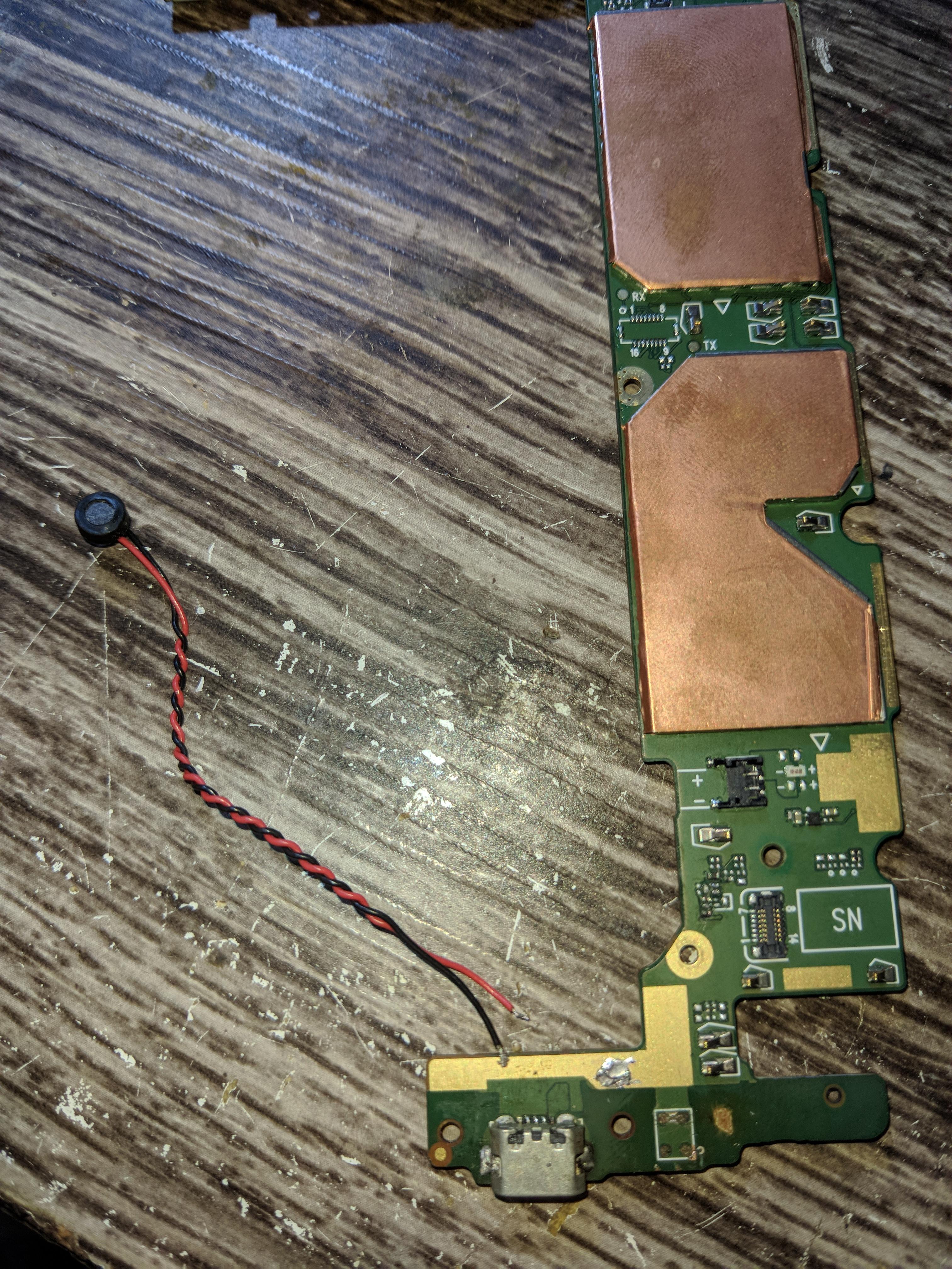

Bom dia amigos!
Alguém teria o esquema de jumper do microfone do moto G5S xt 1792 pois estou com um aqui na bancada com todas as trilha rompidas, se  poderem me ajudar ficarei muito grato.

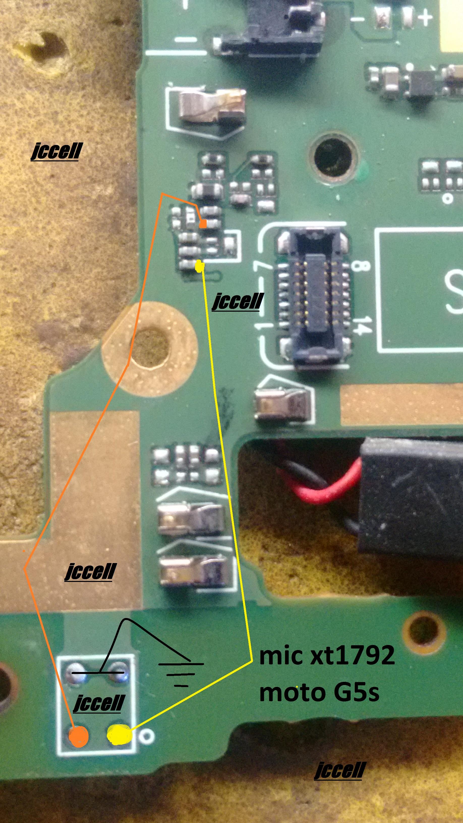

Em 29/05/2018 em 11:58, isaac.lipe disse:
Vou fazer postarei o resultado meu amigo...
Deu certo meu amigo, obrigado pela ajuda...caso queira encerrar o tópico fica a seu critério.
