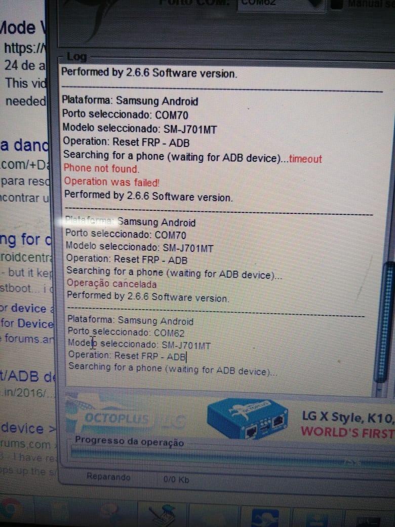

smartcellgsia Postado Maio 15, 2018 Compartilhar Postado Maio 15, 2018 nao estou conseguindo retirar o frp na box , pois nao encontra o aparelho em adb, gostaria de saber como faço isso . baixei um arquivo no site boot.img , e nao da pra passar nem em box nem no odin . nao sei o que fazer . help Citar Link para o comentário Compartilhar em outros sites More sharing options...

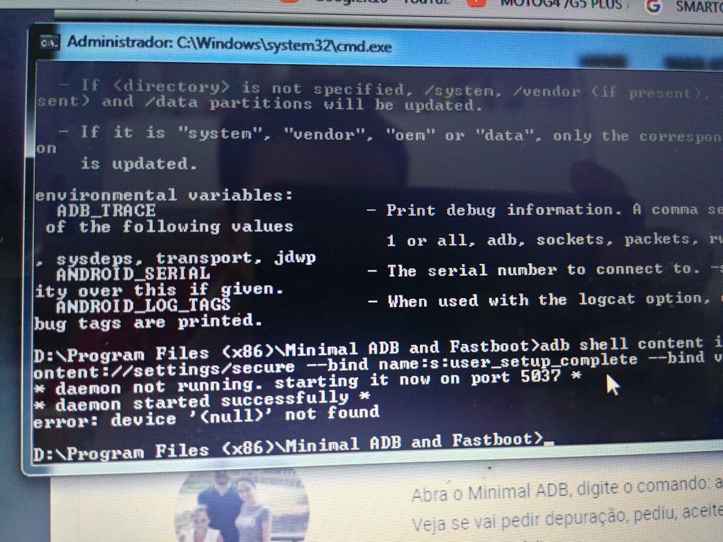

Heitor Luis Postado Maio 15, 2018 Compartilhar Postado Maio 15, 2018 Eu não gosto da Octopus pra este tipo de processo, prefiro a Z3X, mas isso é simples, não precisa nem ser por ela. Abra o Minimal ADB, digite o comando: adb device Veja se vai pedir depuração, pediu, aceite, aceitando, digite o comando abaixo e seja feliz. adb shell content insert --uri content://settings/secure --bind name:s:user_setup_complete --bind value:s:1 Reginaldo almeida, Ralyson Christian e William Ferreira reagiu a isso 3 Citar Link para o comentário Compartilhar em outros sites More sharing options...

smartcellgsia Postado Maio 15, 2018 Autor Compartilhar Postado Maio 15, 2018 2 horas atrás, Ary Braga disse: Eu não gosto da Octopus pra este tipo de processo, prefiro a Z3X, mas isso é simples, não precisa nem ser por ela. Abra o Minimal ADB, digite o comando: adb device Veja se vai pedir depuração, pediu, aceite, aceitando, digite o comando abaixo e seja feliz. adb shell content insert --uri content://settings/secure --bind name:s:user_setup_complete --bind value:s:1 nao funcionou, nao solicitou a depuração , e fiz tudo de acordo com as instruções do site Citar Link para o comentário Compartilhar em outros sites More sharing options...
Heitor Luis Postado Maio 15, 2018 Compartilhar Postado Maio 15, 2018 Você deve usar o MINIMAL ADB, ta usando CMD padrão Link do MINIMAL: https://www.clansoft.net/dl/index.php?a=downloads&b=file&id=3063 Digite o comando com atenção, ou melhor, copie e cole conforme coloquei acima. Reginaldo almeida reagiu a isso 1 Citar Link para o comentário Compartilhar em outros sites More sharing options...

Jay PI Postado Maio 15, 2018 Compartilhar Postado Maio 15, 2018 Pelo o que eu entendi, ele não conseguiu ativar o adb, então nenhum comando que ele tentar, vai ser possivel Citar Link para o comentário Compartilhar em outros sites More sharing options...
