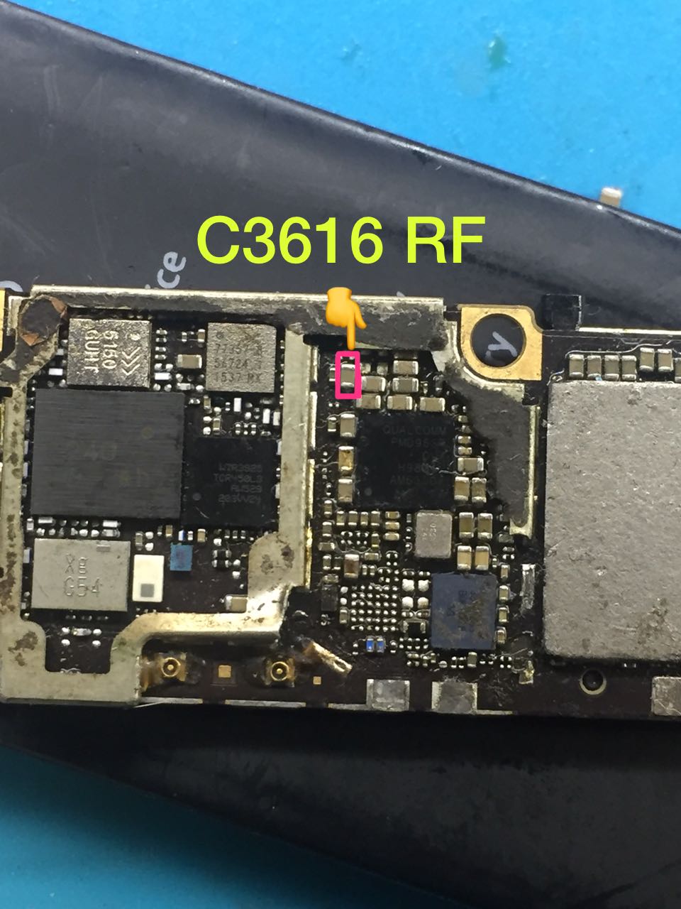

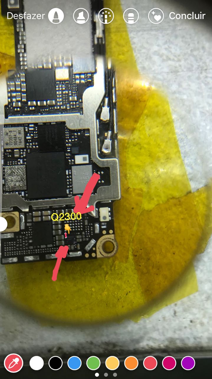

Isso mesmo que o André estar citando curto na linha PP_vcc.. no 6s geralmente é o Q2300 esse. Esse c.i menor de baixo do que vc sacou fora. Remove ele faz um jumper.. e depois remove o c3616_rf. Poste resultado!

boa tarde ! estou com esse mesmo problema porem nao estou conseguindo intender esse jump ele vai de onde pra onde ?
