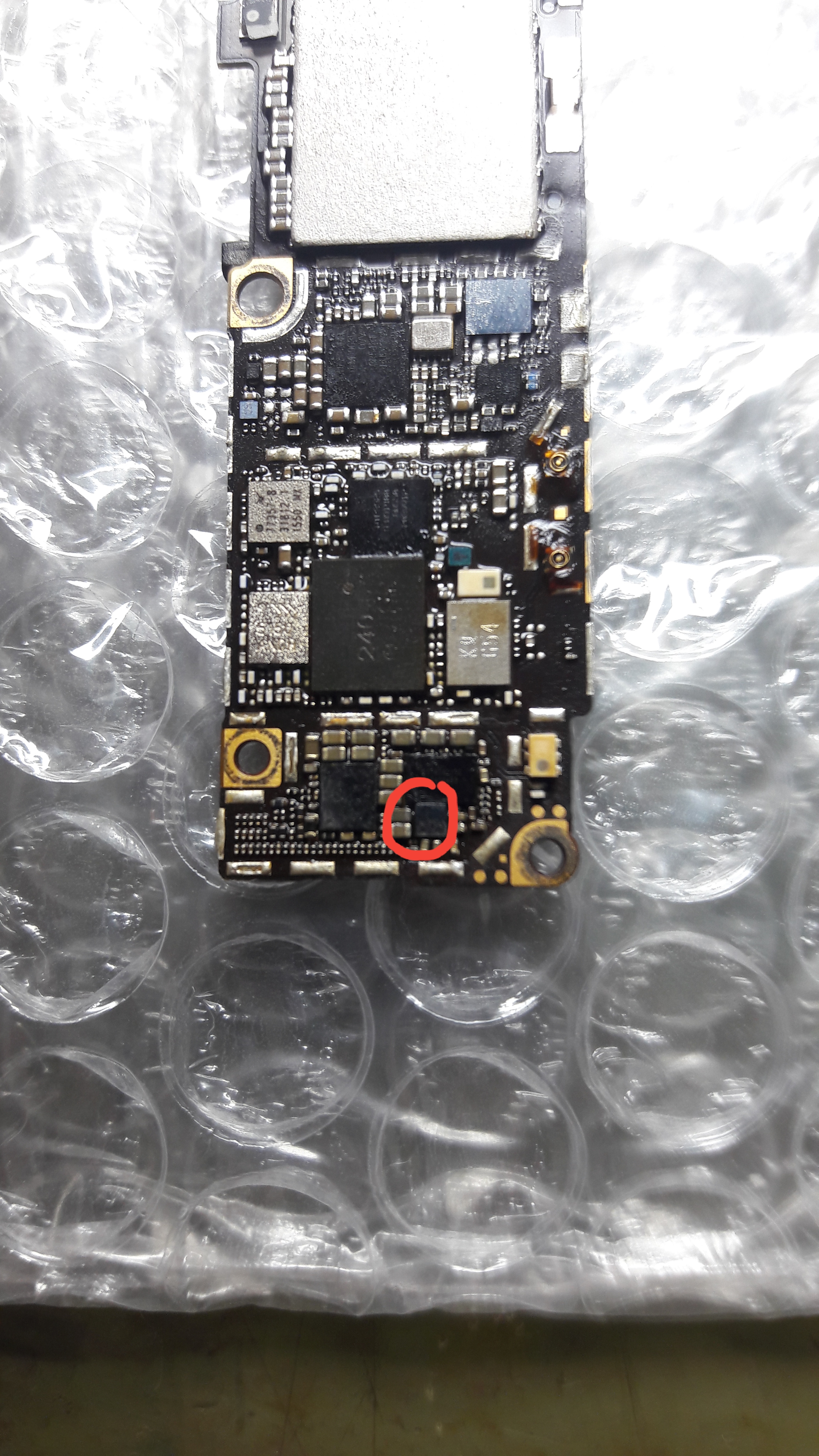

IPhone 6s em curto.
bom dia amigo
pode nao ser ele o causador do curto e sim a linha de trabalho dele
note q o Vcc vem do IC maior,troque ele tbem
e verifique os capacitores circulados na foto.
bom trabalho e post resultados
Obrigado. Vou dar uma atenção especial nessa área. O ci marcado com a flecha já troquei tbem mas realmente é aquele pequeno mesmo. Vou dar uma atenção nesses capacitores que vc comentou. Vlw.
Posto resultados

Em 13/03/2018 em 09:03, Andre Bordonalli disse:
bom dia amigo
alguem resolveu esse caso estou com um igual aqui retirei esse esses 3 ic ai proximos e controlador de carga aquela mais acima o U2 e ainda continua os capacitores circulados em curto  mas fora da placa os capacitores não apresenta curto creio que seja alguma outro componente aulguma ideia pra me ajudar neste caso. Agradeço.
