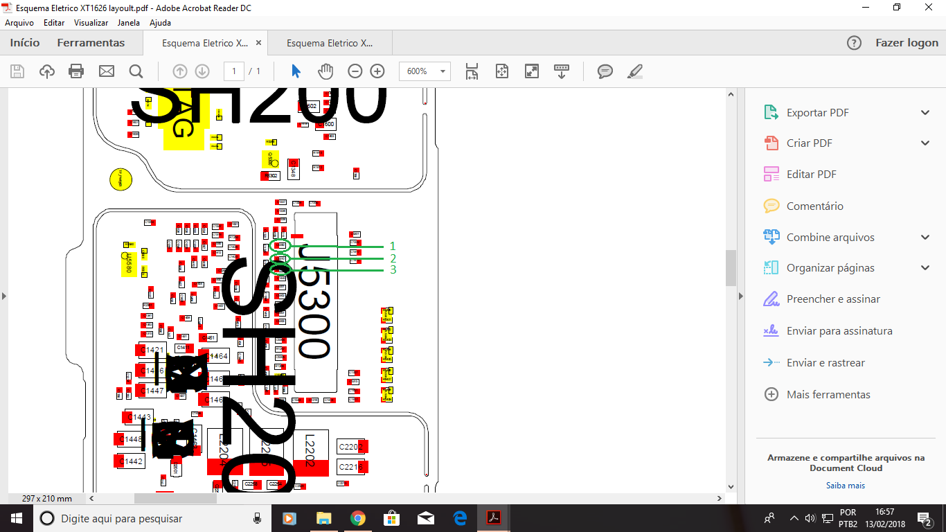

Já tentaram verificar os capacitores responsáveis pelo led? Eu ressaltei ai na foto quais são eles:
1 - Capacitor de 100 PF - Faz parte do anodo do led display
2 - Capacitor de 100 PF - Faz parte do Catodo do led1 display
3 - Capacitor de 100 PF - Faz parte do Catodo do led2 display
Esses 3 capacitores ficam logo ao lado do conector da frontal

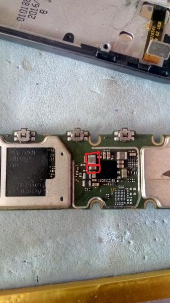

sem o diodo nunca vai funcionar o led, tem que ter ele, eu ja peguei um assim q tinha molhado, eu coloquei um do moto g3 deu tudo certo, mas tive que troca o capacitor tambem pq ele queimava todos diodo que eu colocava. troca essa bobina e o capacitor e coloca o diodo do g3, como o diodo é maior voce coloca ele na vertical, soldando um lado direto na bobina e outro no capacitor, marquei eles aqui. O capacitor e bobina pode ser do g3, pois tem o mesmo circuito.
boa sorte.
