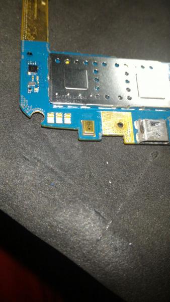

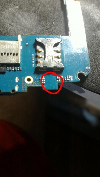

Senhores qual a forma mais segura de soldar esse microfone? Embaixo na placa tem vários componentes pequenos quase no mesmo rumo do mic. Já removi o antigo esquentando por cima mesmo, agora estou com dúvida!

edutechsmart, dá para trocar soldando do lado contrário do microfone mesmo. Isole as áreas ao redor com fita de kapton e troque com a estação de ar.
Também pode fazer o mesmo soldando do lado da placa que fica o microfone, esquente bem antes, derreta o estanho e depois coloque rapidamente o microfone.
Uma coisa que sempre faço é colocar estanho nas pinagens no microfone, assim fica mais fácil na hora de soldar.
Não tem muito segredo, é mais prática mesmo.

Bom dia, eu estanhei os pinos do mic e esquentei por baixo mesmo! Deu certo.
