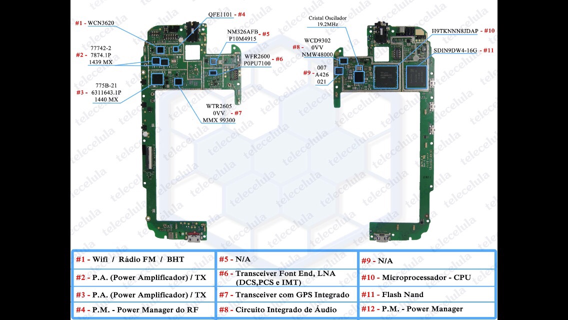

Inovatech Postado Dezembro 12, 2017 Compartilhar Postado Dezembro 12, 2017 (editado) Estou com um moto g2 aqui na minha assistêcia que o wifi fica só caindo, mais quando fico perto do roteador ele funciona normal alguém pode me ajudar? Editado Dezembro 12, 2017 por Andre Bordonalli tópico mais especifico. Citar Link para o comentário Compartilhar em outros sites More sharing options...

Andre Bordonalli Postado Dezembro 12, 2017 Compartilhar Postado Dezembro 12, 2017 boa tarde verifica antena se esta ok ressolde o CI de wifi segue foto item 1 bom trabalho Guilherme Alcântara e Inovatech reagiu a isso 2 Citar Link para o comentário Compartilhar em outros sites More sharing options...
