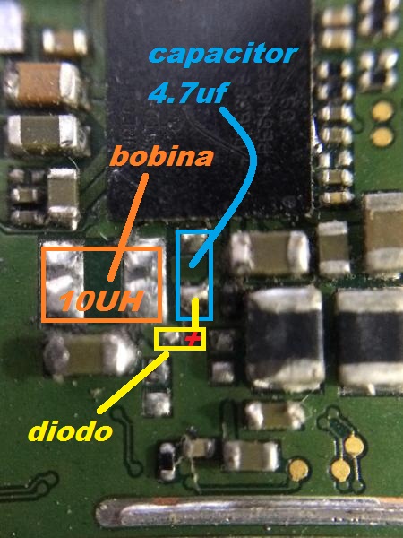

Troque o diodo indicado na imagem que provavelmente resolverá seu problema.

oi desculpa a demora cliente tnha retirado o aparelho e agora volto so que a placa ja esta mexida segue a foto falta 1 componente e o diodo que tambem esta com a trilha rompida

2 minutos atrás, Douglas rodrigues ferreira disse:
ops na verdade 2 componentes e o diodo
na verdade tres camponentes faltam ai; bobina, diodo e capacitor, na linha onde vai o diodo esta faltando tera que puxar essa trilha pro local do diodo

23 minutos atrás, Cleyton Moreira disse:
mais no esquema q me mandaro aki e o positivo
tem algum esquema ai q eu possa usar melhor e quais componentes posso usar nele?

aqui quando aparece sem iluminacao eu estou usando o diodo retirado de frontais da sony, vai em alguma placa de sucata e retira alguma bobina que de certo no lugar da que esta faltando ja o capacitor de que ser da mesma capacitancia, pois se colocar outra de outro valor a tela pode ficar escura ou tremendo a iluminaçao

3 horas atrás, Cleyton Moreira disse:
e onde faço jump da trilha q ta rompida

58 minutos atrás, Douglas rodrigues ferreira disse:
na imagem que mandei no lugar do diodo tem um sinal de +, ele é o positivo acima desse sinal de + eu marquei com um linha amarela para o capacitor so fazer esse jump, primeiro coloca os componentes depois com o ferro de ponta fina voçê faz o jump nesses doid componentes diodo e capacitor
