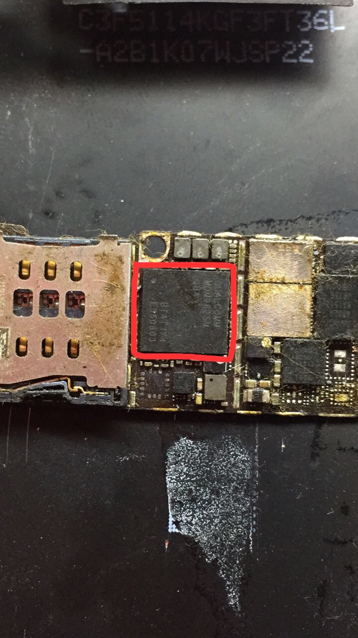

Mano da uma aquecida no baseband dele. 300°c em volta dele por 15 segundos..
