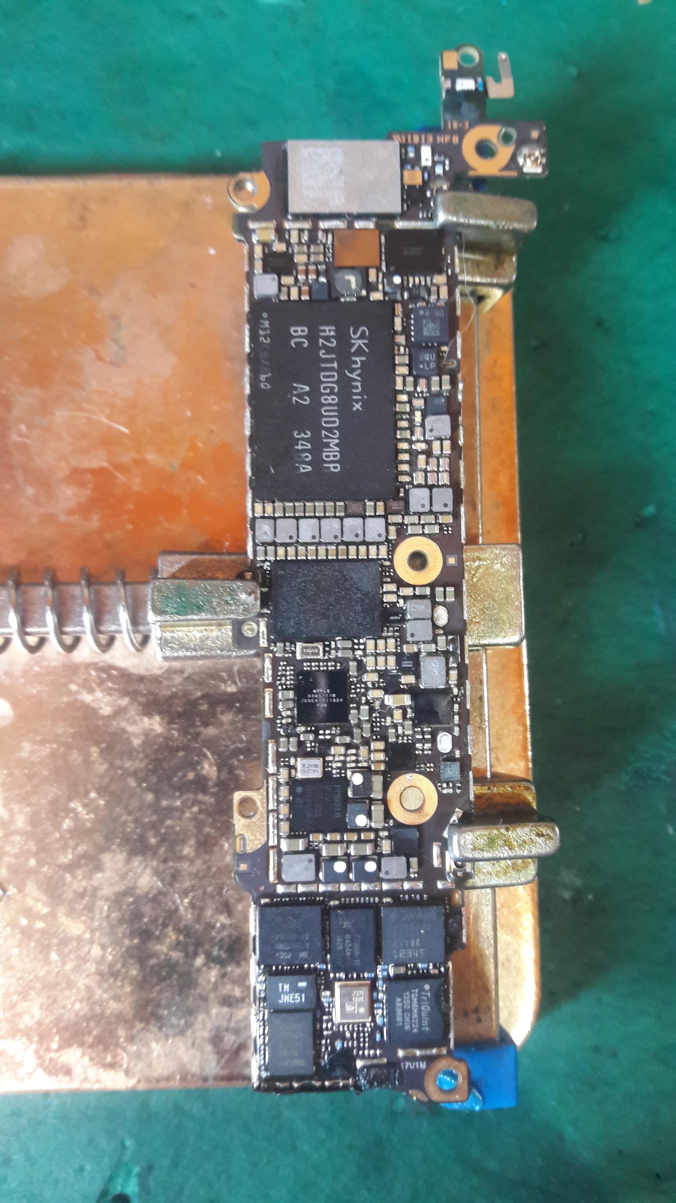

Bom dia galera.
Estou com 2 iphone 5c aqui com a mesma situação: mostra que está carregando mas descarrega. Já troquei 3x o u2 dele e continua com o mesmo defeito nas 3 trocas que fiz. Alguma solução?

Bom dia.  Sempre é bom testar outros carregador de preferência original.  Outra. Bateria outro Dock de carga. Pra que depois passar condenar a placa. Sempre é bom tbm verificar nas proximidade do conector da bateria. Se não tem nada danificado. Capacitor conector da da bateria... veja isto !

Meça todas as tensões de entrada, verifica se  a tensão chega  no mosfet de entrada  Q2, e verifica se o tristar está alimentado com a tensão provinda  da usb. PP5V0 USB PROT . Caso esteja ok, aí faça o procedimento que citei  na mensagem acima.

Bom dia Samuel. O estranho é que no conector da bateria está chegando voltagem. 4.3 qual seria o power manager citado pelo colega?

Opa William  o suporte do lado esquerdo está na direção do PMIC U7, porém antes de executar qlqr procedimento, sugiro que vc  faça um teste no mosfet comutador de carga. Lembrando: Esse FET é de canal P então, a tensão no gate deverá ser menor do que a do source para ele conduzir.

Amigo, essas baterias estão boas? Se tem 4,3v deveria carregar. A não ser que o problema esteja na parte do sensor da bateria. Talvez pode estar capturando algum sinal falso fazendo com que o PMIC cancele o gerenciamento de carga.
