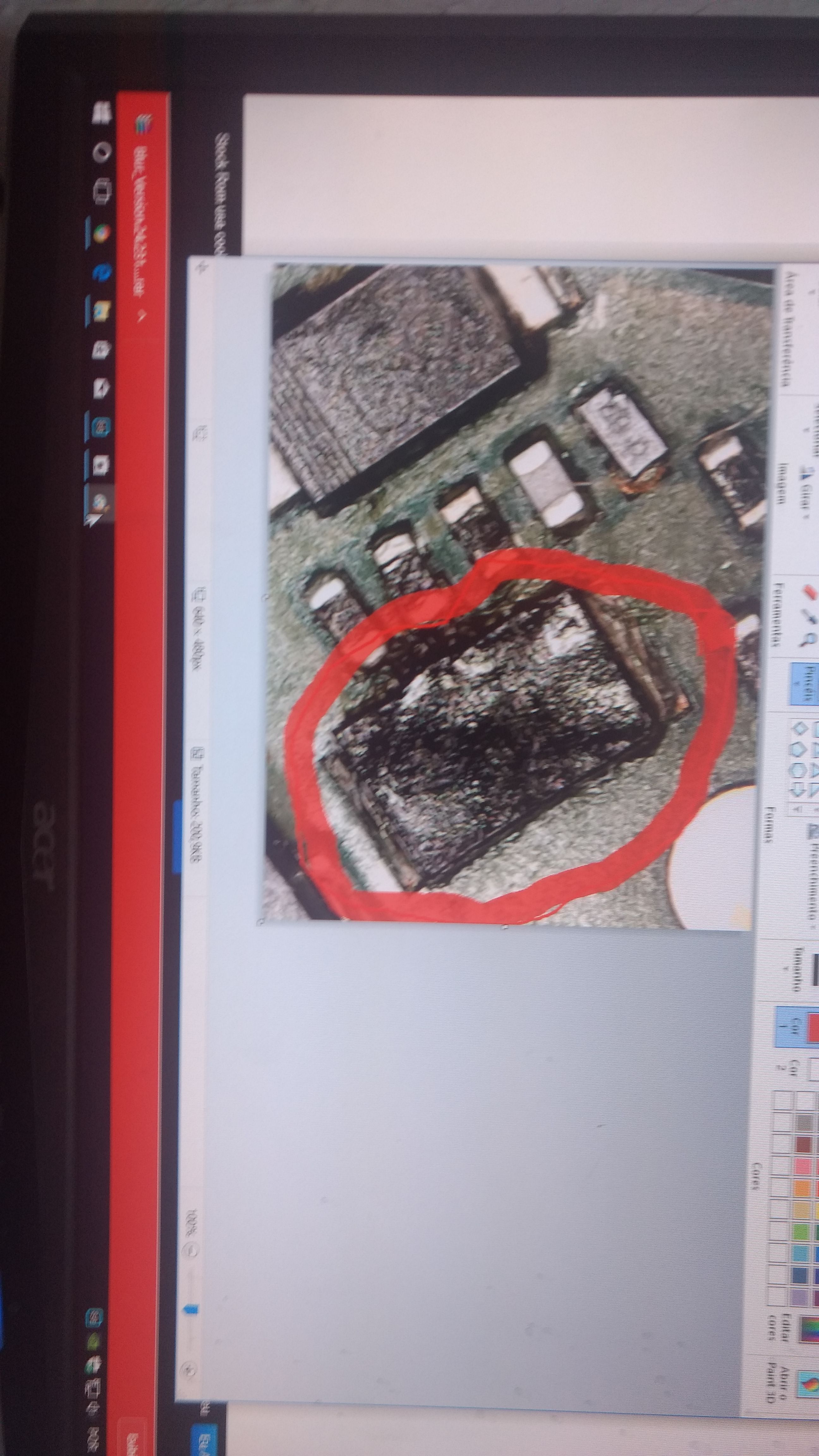

xt1058 ajuda para indentificaçao de componente placa
2 horas atrás, thiago32 disse:
bom dia presizo ajuda pra descobrir o q eh esse componente fika no lado do conector da bateria ele esta em curto nao comsigo descobir o q ele eh
boa tarde
é uma bobina.
com certeza algum capacitor esteja aquecendo ela.se vc tiver o esquema desse modelo,manda aqui que tento te ajudar.
bom trabalho

entao meu amigo saiu fumaça do componente  e fechou curto na saida da bateria  tenho esquema sim
akie esta :https://drive.google.com/open?id=0B9so8htBu800WVM3SWJweVVkNG8

42 minutos atrás, Andre Bordonalli disse:
boa tarde
consegui o manual aqui
vamos lá
me enganei,me desculpe,nao é uma bobina e sim um circuito de proteçao
retire ele e meça os componentes circulados na foto.
a outra foto é a posiçao deles.
bom trabalho
no casso amigo tem repor a proteçao o circuto? ou faz um junper direto
