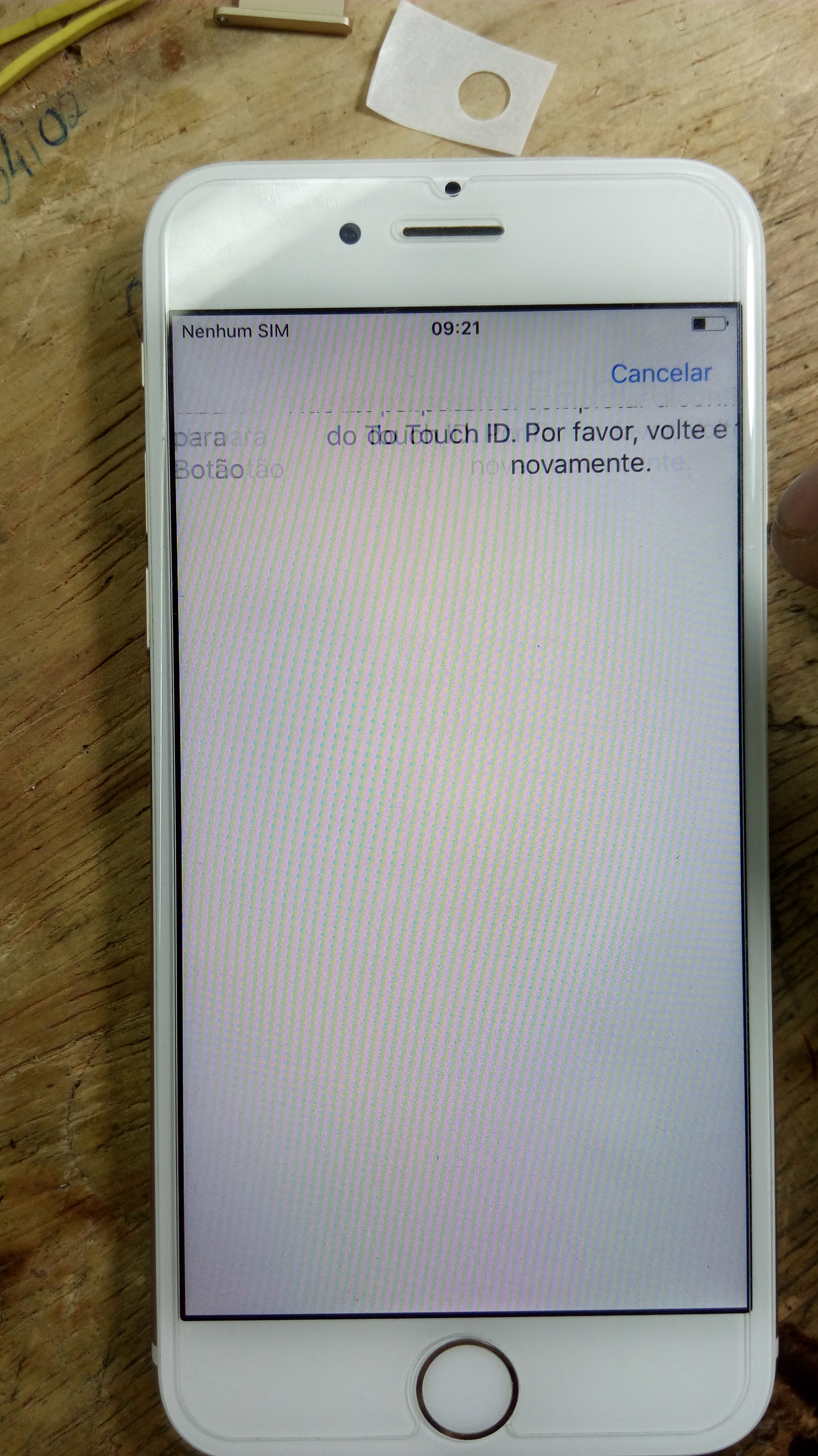

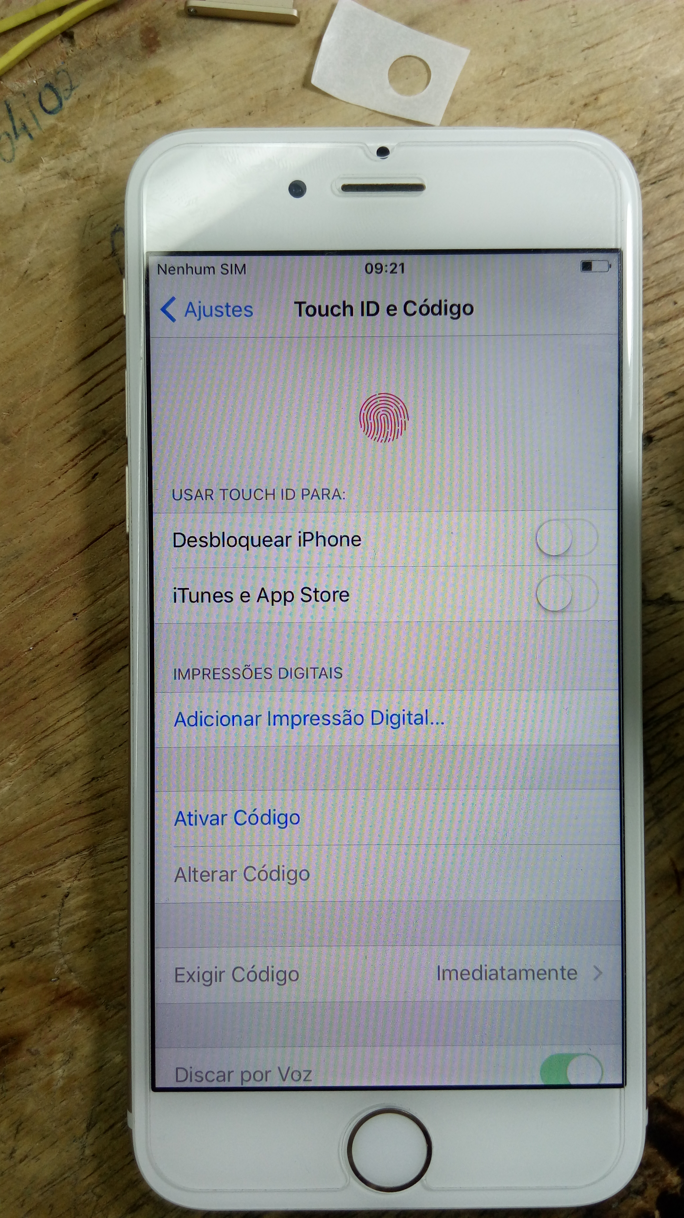

iPhone 6 não funciona biometria
Amigo verifica se o flet do home não estar danificado. Outro detalhe às vezes se vc fazer a restauração sem a biometria ela pode parar. Aí você vai ter que restaurar com ela no canto. Outro detalhe. Se esse home não for o original dele de fábrica vc não vai conseguir colocar pra funcionar !!
