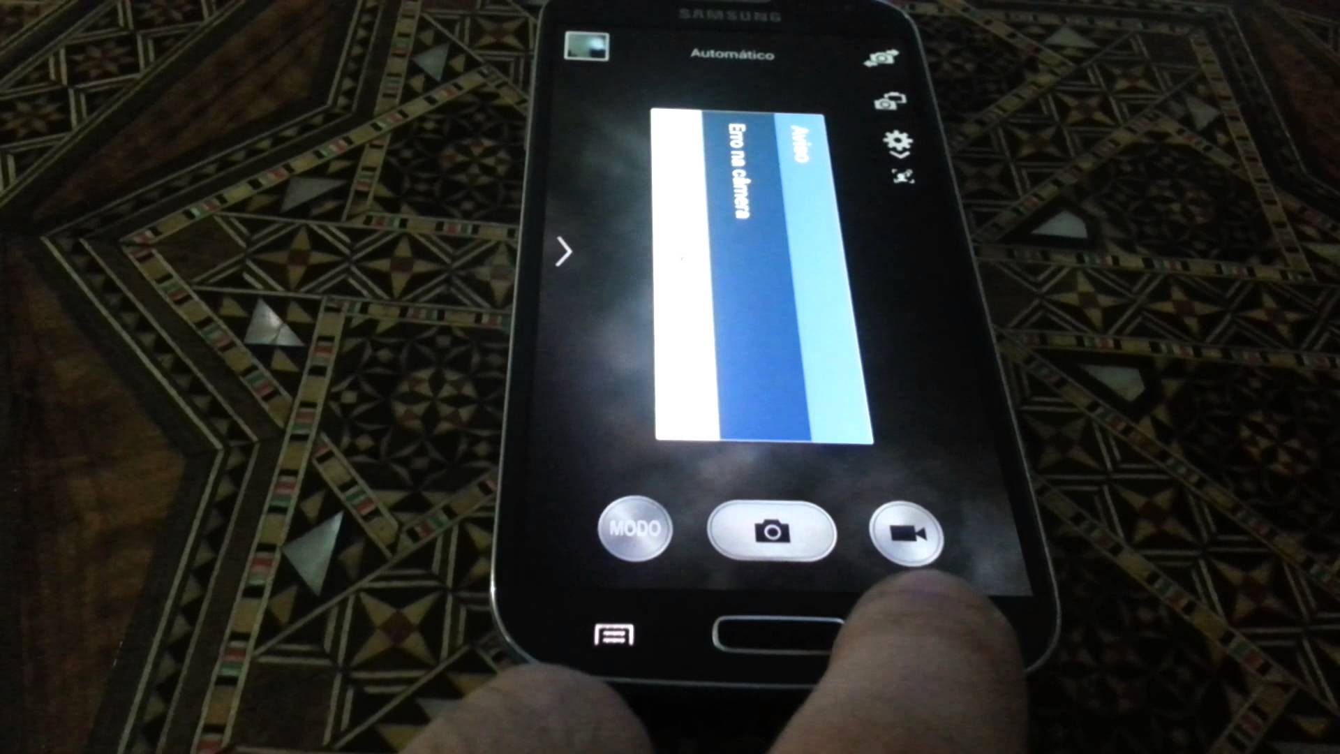

Jeanfc Postado Setembro 1, 2017 Compartilhar Postado Setembro 1, 2017 (editado) Pessoal, estou com um S4 GT-I9505 cliente disse que após atualização câmera ao abrir dá erro, fiz rom troquei câmera mas ficou na mesma. Editado Outubro 1, 2017 por Paulo de Deus Citar Link para o comentário Compartilhar em outros sites More sharing options...

Jeanfc Postado Setembro 30, 2017 Autor Compartilhar Postado Setembro 30, 2017 Beleza ..galera, só voltando com a solução da câmera que não abria ...problema resolvido ressolda c.i U1111, capacitor c1176....câmera voltou a funacionar. Anderson Alves e Paulo de Deus reagiu a isso 2 Citar Link para o comentário Compartilhar em outros sites More sharing options...
