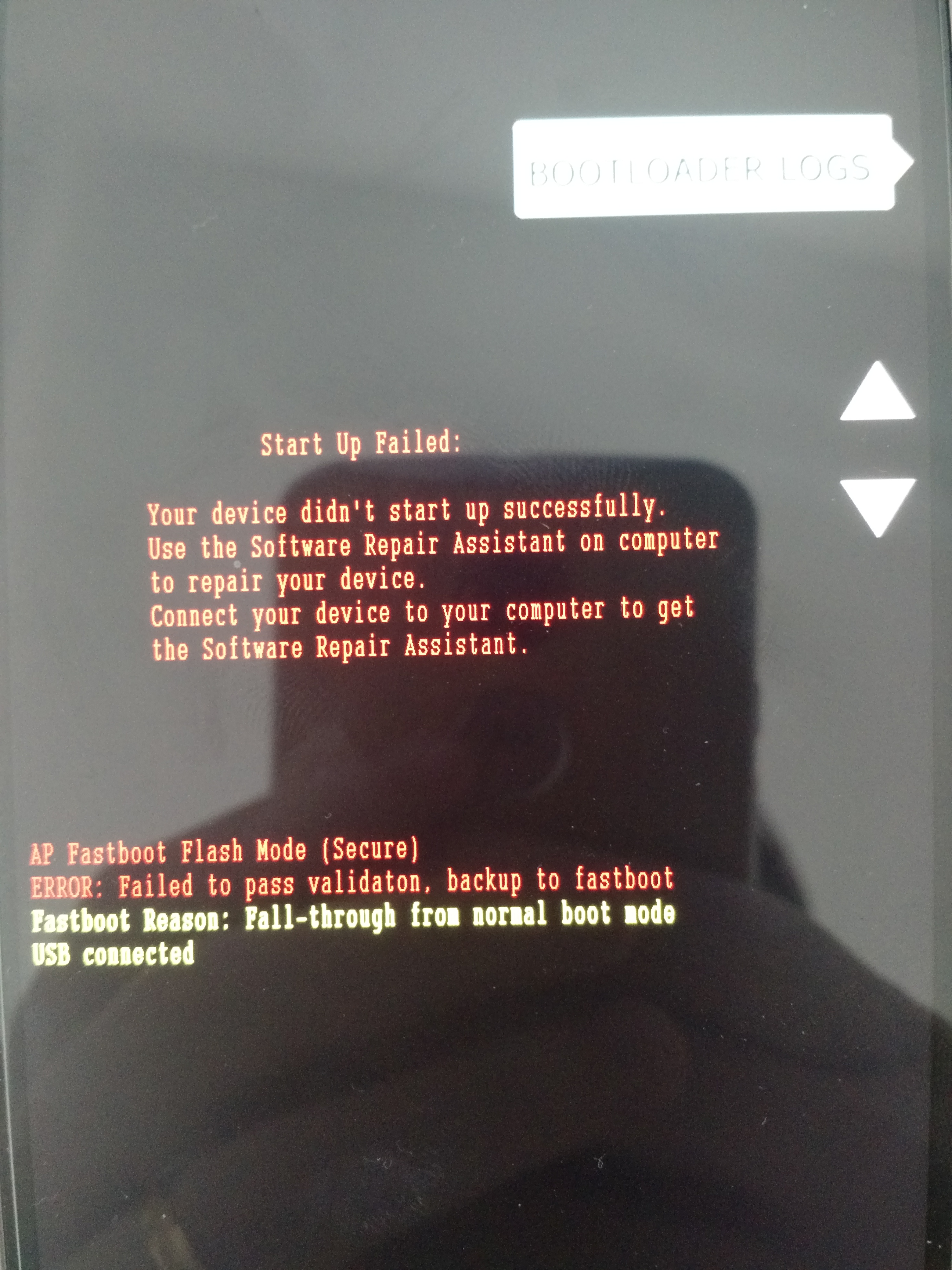

Olá, galera, peguei um Moto G4 Plus XT1640 que não funcionava nada de áudio, primeira coisa que tentei fazer foi passar sistema, baixei as duas versões que tem no Clan Soft, passei via "Janela de Comandos", porém agora ele só fica na tela da imagem anexada, travou de vez, tentei com as duas ROMs e nada, alguma salvação pra mim? Obrigado desde já!

ola boa
 estou com problema que não consigo solução, tenho aqui um xt1640 que estava com bootloader desbloqueado e acabou por ser atualizado via OTA  então entrou em hard brick ate ai blz usei o blankflash  ele ligou na tela de ( AP FASTBOOT FLASH MODE (SECURE) e la em baixo aparece oem_locked e a rom não passa da um erro no bootloader como se eu tivesse tentando fazer downgrade do mesmo, mais na verdade estou passando a rom com o patch mais recente alguem pode me ajudar por favor?

Em 24/08/2017 em 17:01, consertcel disse:
Resolvido, estavam faltando alguns arquivos na ROM que eu tinha baixada, baixei uma direto do Clan Soft e percebi que tinham alguns arquivos a mais do que a que eu tinha baixado anteriormente, gravei e pronto.
Obrigado, pode fechar o tópico.
