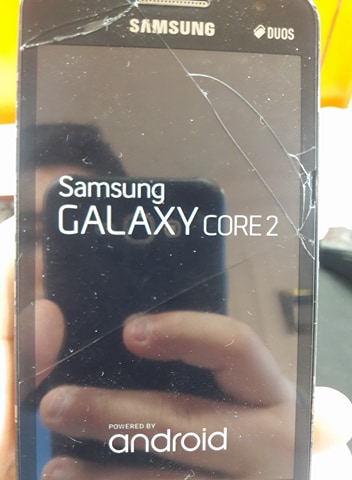

Mauricio De Lima Cardoso Postado Junho 23, 2017 Compartilhar Postado Junho 23, 2017 Pessoal troquei um touch do g355m funcionou normal, cliente usou por 3meses, deixou cair no chao e o vidro quebrou e o telefone nao iniciava mais. Primeiro momento achei que era o touch, ai tirei e troquei e nada acontecia. Resolvi atualizar ele e nada, roms particionadas clansoft, outras roms e nada tambem, tem até um log da z3x. File analysis... OK Total file size: 0x0668F954 (102 Mb) Searching USB Flash Interface... detected COM10 Setup connection... OK Reading PIT from phone... OK Sending spl.img... OK Sending sboot.bin... OK Sending sboot2.bin... OK Sending param.lfs... OK Sending SPRDCP.img... OK Sending SPRDDSP.img... OK Sending nvitem.bin... OK Sending cache.img... OK Sending hidden.img... OK Flashing done (time - 00:00:40) Done with Samsung Tool PRO v.24.3 Alguma dica do que pode ser? Ele nao sai dessa tela, nao consigo nem formatar, só por em modo DOWNLOAD. Obrigado Citar Link para o comentário Compartilhar em outros sites More sharing options...
Anderson Vieira Postado Junho 23, 2017 Compartilhar Postado Junho 23, 2017 Amigo na z3x desmarque a opção que deu erro e veja se a flash roda,outra dica veja se o mesmo entra em modo recovery e tenta baixar a rom original que esta nele pra ver se vai.. Andre Bordonalli e Ivan kern nunes reagiu a isso 2 Citar Link para o comentário Compartilhar em outros sites More sharing options...
Mauricio De Lima Cardoso Postado Junho 23, 2017 Autor Compartilhar Postado Junho 23, 2017 11 minutos atrás, Anderson Vieira disse: Amigo na z3x desmarque a opção que deu erro e veja se a flash roda,outra dica veja se o mesmo entra em modo recovery e tenta baixar a rom original que esta nele pra ver se vai.. z3x nao deu erro, e ja botei varias roms e n entra em recovery Citar Link para o comentário Compartilhar em outros sites More sharing options...
Ivan kern nunes Postado Junho 23, 2017 Compartilhar Postado Junho 23, 2017 boa tarde amigos,e adicionando a resposta do grande amigo anderson,neste atc quase sempre da defeito no touch,se o mesmo estiver com defeito o mesmo apresenta o travamento nesta tela inicial,tente fazer a substituição do mesmo,e post o resultado. Anderson Vieira e Andre Bordonalli reagiu a isso 2 Citar Link para o comentário Compartilhar em outros sites More sharing options...
Mauricio De Lima Cardoso Postado Junho 23, 2017 Autor Compartilhar Postado Junho 23, 2017 3 minutos atrás, Ivan kern nunes disse: boa tarde amigos,e adicionando a resposta do grande amigo anderson,neste atc quase sempre da defeito no touch,se o mesmo estiver com defeito o mesmo apresenta o travamento nesta tela inicial,tente fazer a substituição do mesmo,e post o resultado. Sim como citado acima já fiz... Citar Link para o comentário Compartilhar em outros sites More sharing options...
Júnior mello Postado Junho 23, 2017 Compartilhar Postado Junho 23, 2017 42 minutos atrás, Mauricio De Lima Cardoso disse: Pessoal troquei um touch do g355m funcionou normal, cliente usou por 3meses, deixou cair no chao e o vidro quebrou e o telefone nao iniciava mais. Primeiro momento achei que era o touch, ai tirei e troquei e nada acontecia. Resolvi atualizar ele e nada, roms particionadas clansoft, outras roms e nada tambem, tem até um log da z3x. File analysis... OK Total file size: 0x0668F954 (102 Mb) Searching USB Flash Interface... detected COM10 Setup connection... OK Reading PIT from phone... OK Sending spl.img... OK Sending sboot.bin... OK Sending sboot2.bin... OK Sending param.lfs... OK Sending SPRDCP.img... OK Sending SPRDDSP.img... OK Sending nvitem.bin... OK Sending cache.img... OK Sending hidden.img... OK Flashing done (time - 00:00:40) Done with Samsung Tool PRO v.24.3 Alguma dica do que pode ser? Ele nao sai dessa tela, nao consigo nem formatar, só por em modo DOWNLOAD. Obrigado procura uma rom das mais antigas e tenta passar para ver! Citar Link para o comentário Compartilhar em outros sites More sharing options...
adisoaresjr Postado Agosto 21, 2018 Compartilhar Postado Agosto 21, 2018 Estou com esse mesmo problema, ja testei todos esses passos que falaram e não resolveu, será q isso é problema na emmc? Citar Link para o comentário Compartilhar em outros sites More sharing options...
