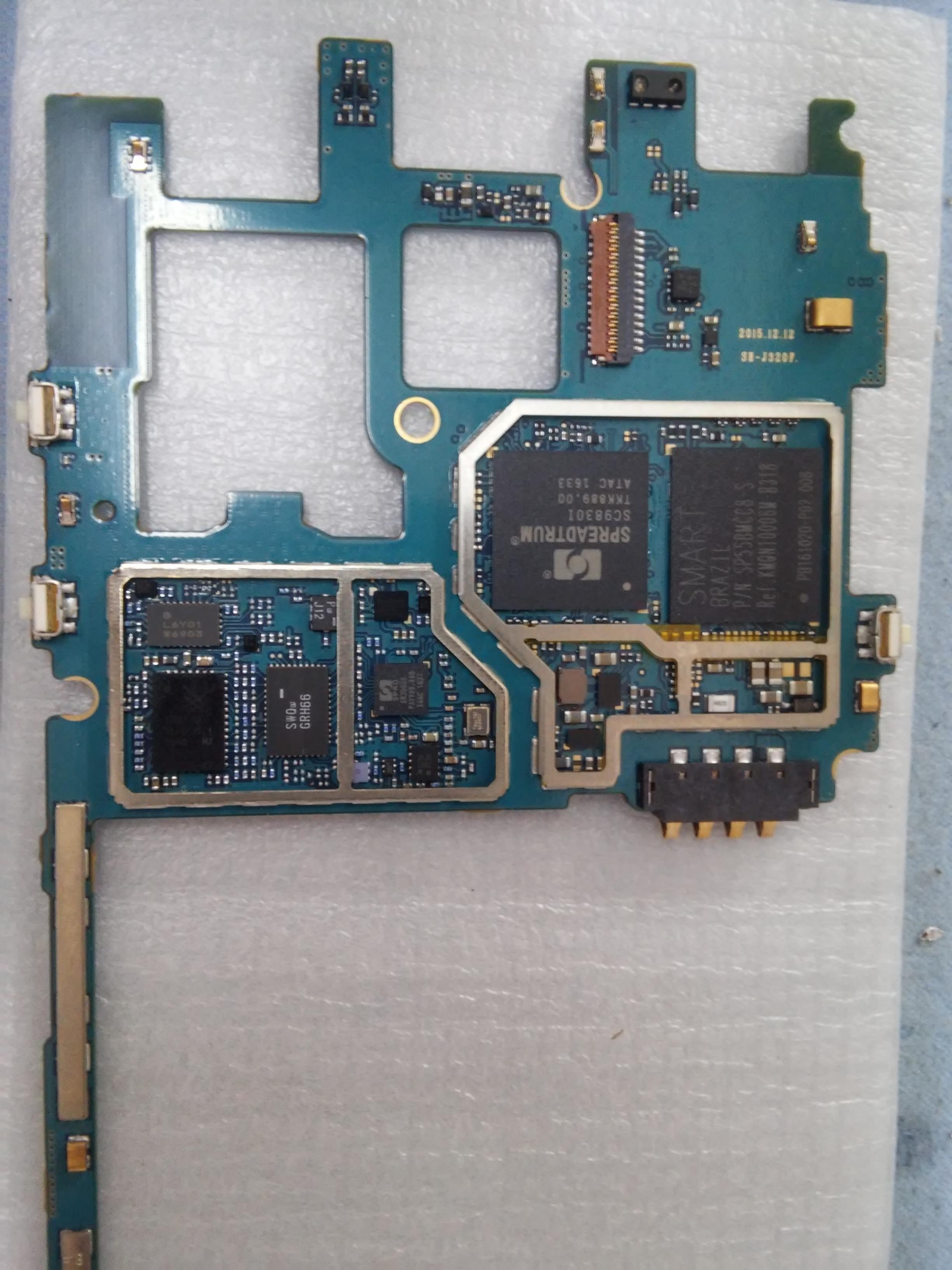

bom dia. amigo João Romanini, conseguiu solucionar o problema do j320 display com falha, eu também tenho um aqui na assistencia com esse mesmo defeito, já troquei LCD e continua a falha de imagem.
Compartilhar este post
Link para o post
Gostei da sua atitude @sergiozottis foi em busca no fórum antes de abrir um novo tópico. Continue assim. Sobre seu defeito posta uma foto da sua placa para que possamos nos ajudar !
Link para o post

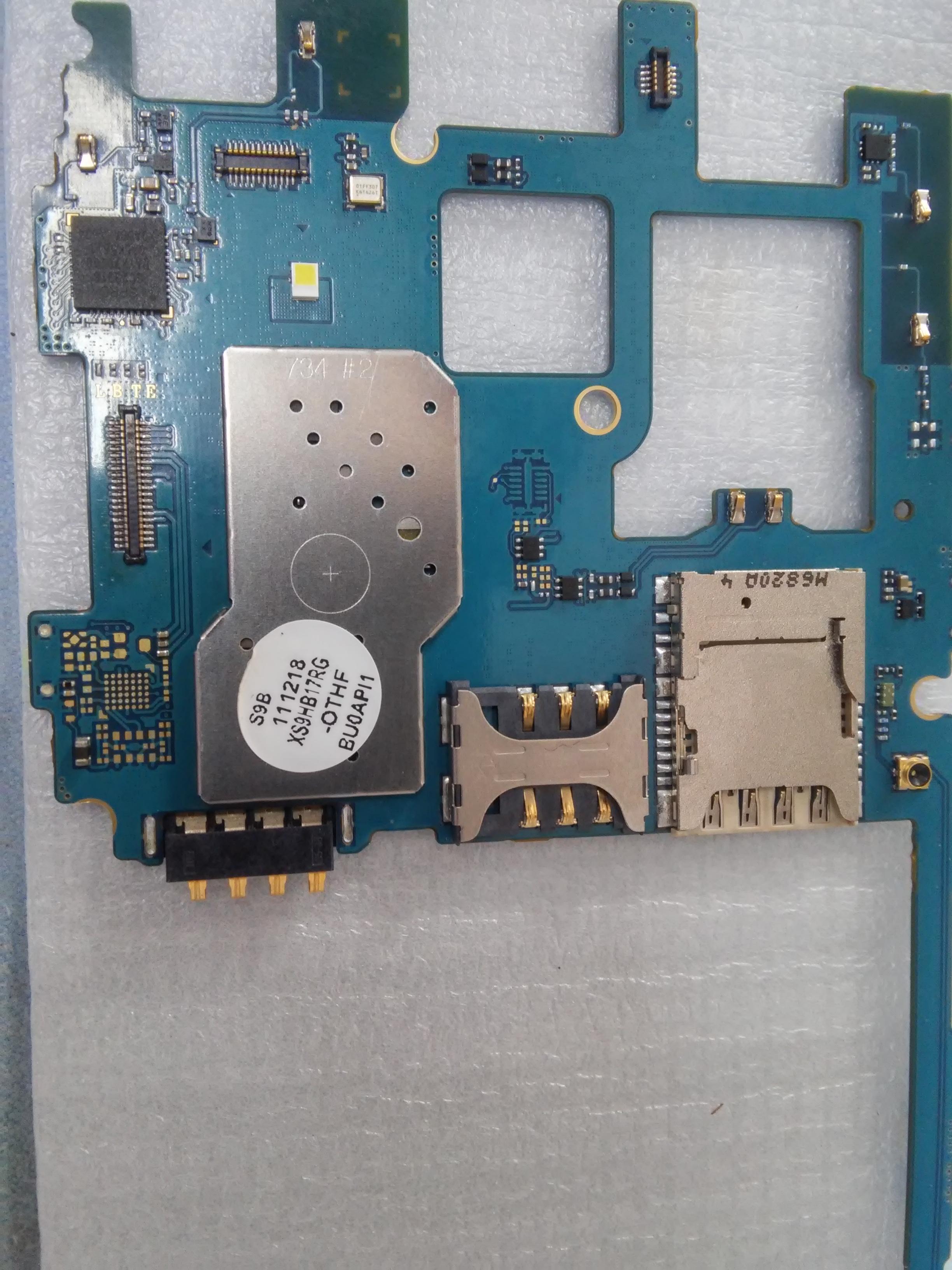

obrigado pelo retorno amigo, analisei a placa e nao tem sinal de oxidacao ou manuntencao anterior. ja limpei o conector do display e passei um ar quente no conector do lcd na placa, mas nao adiantou.
Conteúdo protegido!
Conteúdo protegido!
Link para o post
1 hora atrás, SERGIO ZOTTIS disse:
Conteúdo protegido!
Conteúdo protegido!

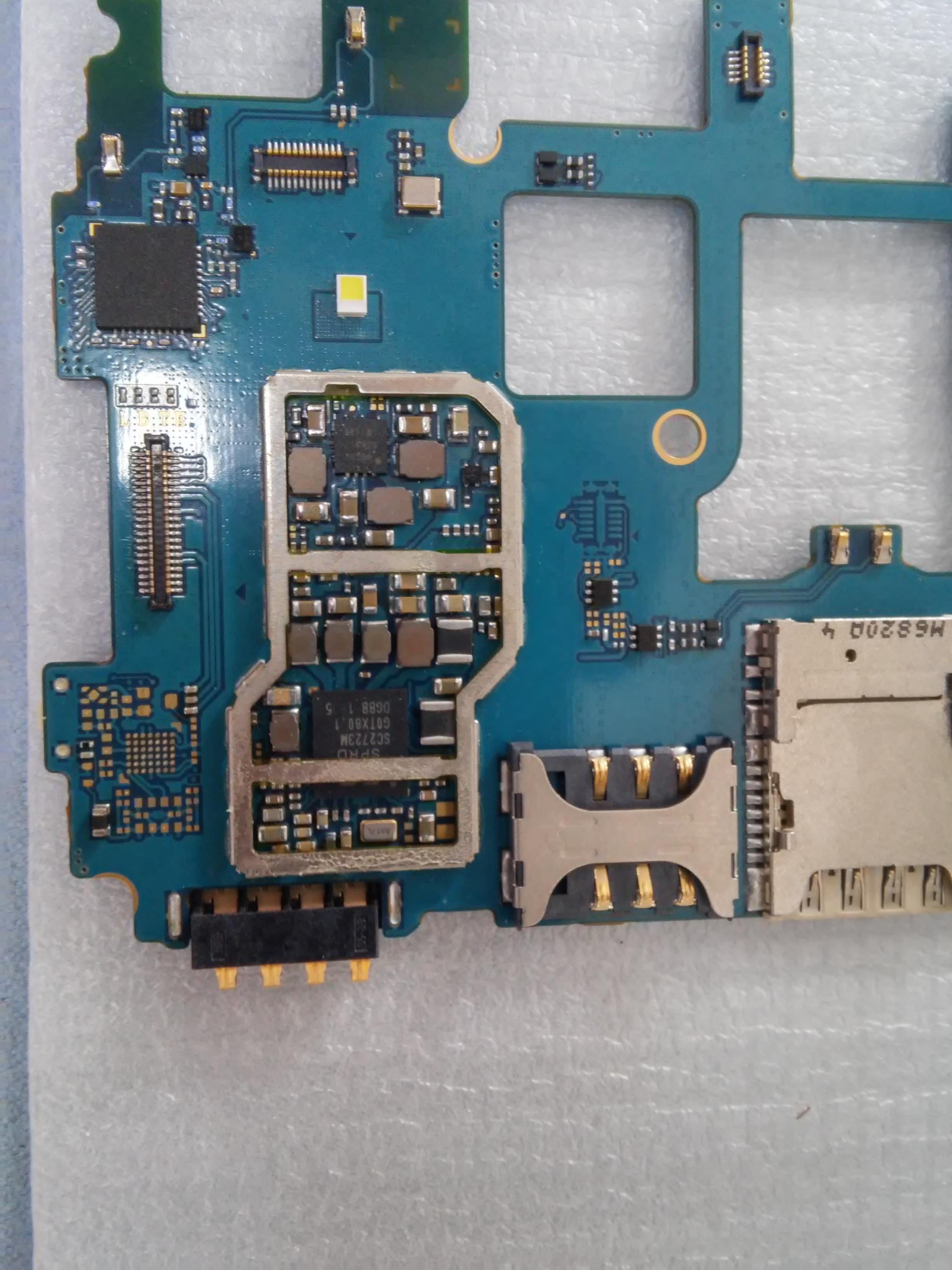

Tira essa blindagem mano da primeira foto !

boa tarde amigos, somente para dar um retorno, em algumas pesquisas encontrei que e um problema de fabricação desse modelo, então tive que fazer a substituição da placa, acredito que ja podem fechar o topico , obrigado a todos pela a ajuda
