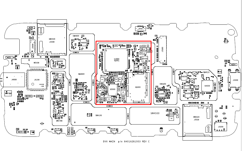

Motorola moto g1 fica atualizando o android e reinicia
Entrou na loja um celular motorola moto g1 que só ficava na tela inicial e rodei a flash nele 4.4 o android e ai ele ligou normal, testei e depois que desliguei e e liguei novamente ele da a mensagem o android esta inicializando e começa e trava e reinicia, se alguem já pegou um assim poderia me ajudar??
Pois esse defeito esta estranho???
Desde já agradeço a ajuda de todos???

Ele também deu tela azul e agora desliga ele e ai ele fica reiniciando depois que desliga???
Acho que e defeito na memoria??
Então se fizer o procedimento que o guilherme alcantara falou sera que ele vai funcionar corretamente??

1 hora atrás, Eduardo Lana disse:
Ola,provavelmente erro no emmc
Já peguei vários aqui nunca resolvi
caso possua a Riff BOX  verifique se a mesma já suporta este modelo
e faça a regravação do boot dele e faça a flash novamente
caso não possua acredito que a solução sera somente a troca da placa..

Após fazer os procedimentos relatados pelo amigo Anderson, se o problema persistir, faça uma ressolda na área indicada na imagem abaixo. (Obs: Já resolvi ressoldando). e faça um teste, na maioria dos casos que peguei iguais a esse seu , quando eu dava um tapa atras do aparelho a tela ficava azul.
