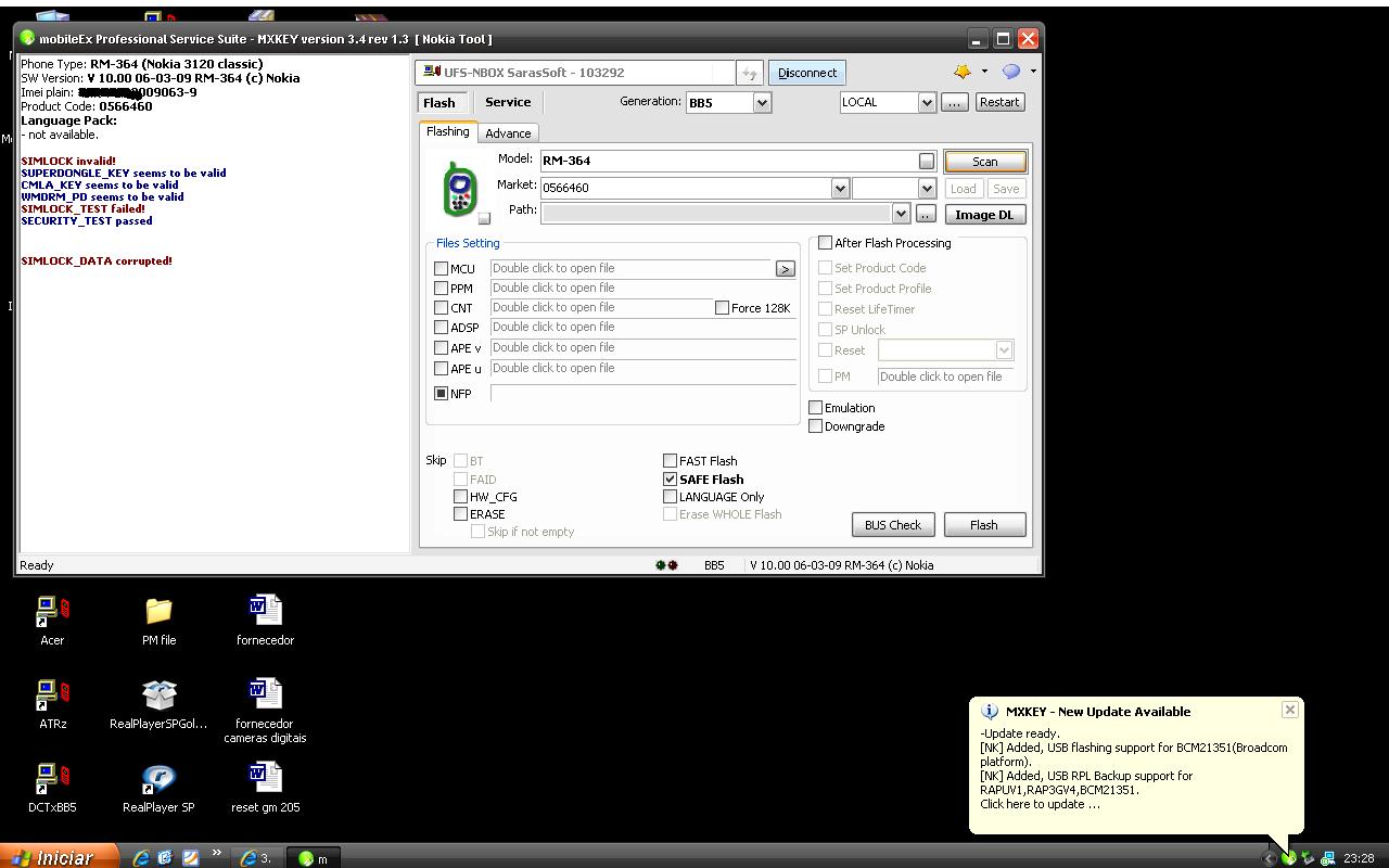

olá colegas ,fui fazer unlock em um 3120c ,, no meio do processo ,,,deu um erro no programa o mesmo inicia mais depois abre o erro contact service ,,,,algum amigo passou por algo parecido ?
Acredito que basta dar unlock denovo que deva resolver
em tempo só uma dica,esse modelo faz pela hwk direto sem riscos
basta clicar em liberar
boa sorte

Vc tb pode fazer o software dele com uma versão maior e em seguida unlock, procure usar a hwk é uma excelente ferramenta pra esses serviços e boa sorte.

Dê uma uma olhada se vc acha os backups da RPL. Sempre faço qualquer atc Nokia que pego, faço sempre o backup full da RPL e da PM para iniciar os serviços. Isso já me salvou de ter de pagar uma RPL calculada várias vezes. Caso via Fbus falhe, depois tenta fleshar de novo via USB usando o protocolo BB5 ADL Loader utilizando o modo Nokia ROM via MXkey.

Realmente agora vc despertou minha curiosidade. Vou dar uma olhada se os formatos dos arquivos gerados da Nbox e MX-Key, quando o assunto é backup da PM, são compatíveis. Também ter que ver se vc fez o backup full na Nbox ( das áreas 0 até a 512). Se for compatível, é soh gravar a PM com autenticação do servidor Blade (AUTH PMM) e depois tentar reparar a simlock area tudo via MXkey. Se tiver fazendo via MX-Key não esquece de fazer um backup full da RPL ( que inclui o campo NPC=IMEI). Abraço! Eder.
