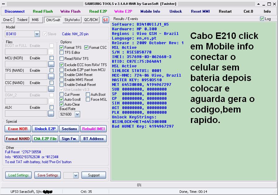

Lembrando que o Srº tem que realizar o procedimento ATC Sem a bateria!!!
Cabo E210, Clique em Mobile Info e aguarde gerar o Código....
Se caso tiver dando erro na leitura repita o procedimento, se for o caso aplique uma flash no mesmo.

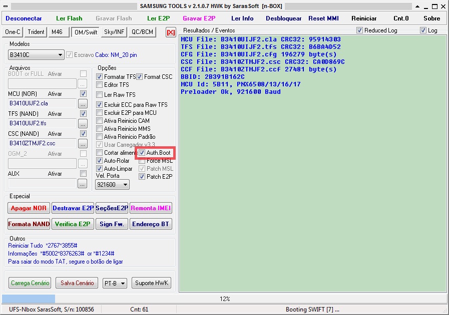

Olá, eu estava com um problema parecido com esse, o atc ligava e logo em seguida desligava, e tentei flashear, mas sempre aparecia a mensagem: 1st Boot Failed: Authorisation 2...
entao marquei a opção "Auth.Boot... marcado na imagem anexada, entao consegui fazer as leituras e atualizar tb...
Vlw Clewbber,o meu tava do mesmo jeito e conseguii tbm com a marcação do AUTH BOOT.
OBG,BROTHER!!!
obrigado estava com mesmo problema conseguie com sua dica muito obrigado..
