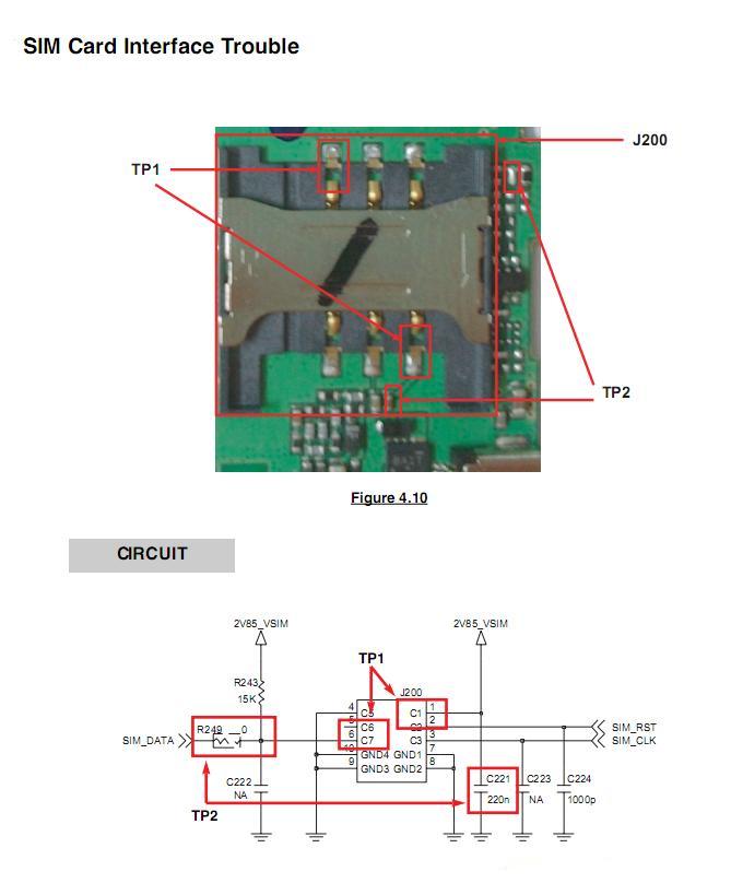

circuito chip kp215
Amigo não entendi muito bem o esquema , onde mostra tp 1 e tp 2 e para jumpear ou resoldar, ou trocar os componentes ?
